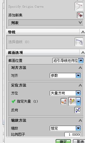

发表于 2009-4-7 20:11:36 | 显示全部楼层 来自: 中国浙江台州
扫描时定位方法选矢量方向。如图
