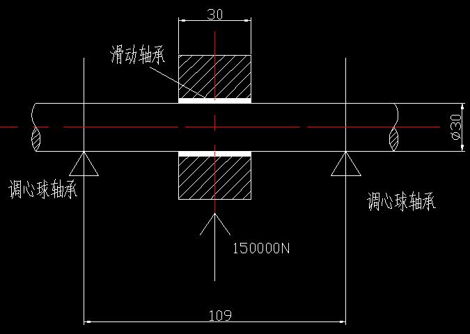

大家帮忙看看这根轴的强度够不够,谢谢啦!轴的材料为45#钢,轴的转速为21 r/min

这么细的轴要承受15吨的力!直观看就差得太多。经计算能产生5207MPa的应力!需φ110mm的轴才能正常承受负荷。' M2 [5 A( ?7 w4 K9 C
这不可能在实际中应用,不知楼的目的是什么?

这个设计没什么实用意义吧,先不说轴是否够强度,轴承也不可能承受这个载荷啊

根据数年的设计经验一眼就可以看出来轴和轴承的强度都不够。

感谢各位的回答,之前弄错了,轴径应该是¢30的,这是最近要设计的试验机器的一部分,中间部分是一个座孔中压了一个内径¢30的滑动轴承,然后用45#钢做的¢30的轴穿过滑动轴承,下面用液压加载最高15吨的力,通过轴的回转(21r/min)与滑动轴承内表面的摩擦试验,来测该滑动轴承的性能,两端支撑轴承另外设计轴承机座。这是高载低速型的,要求试验处跳动≤0.005,同心度≤0.02,现在轴径¢30(45#),15吨的力,转速21r/min给定,(自己估算试验处的转矩大概为700Nm)。我按照机械校核感觉有点问题,请各位大大帮忙给个建议!多谢多谢!3 D- X& l% l. x% X& S! C

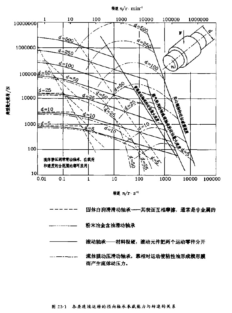

给你帖张滑动轴承轴径尺寸与承载能力关系图。如果你想验证直径30的滑动轴承承载能力,根据图上来说顶多承重1~2吨的负荷,如果你想验证15吨的负载需要多大的轴承,至少需要轴径100以上。15吨的力加在直径30的轴上,考虑应力集中恐怕要超过1000MPa。楼上有师傅帮你算了轴径要有110。

那我要求轴的直径不变,载荷也不变,只改变两支撑轴承间的距离不知可行不?我算出来怎么两端跨距才8点多毫米啊,不知道有没有算错。。。

滑动轴承会很快坏掉。如果想试验一下会不会马上断掉,倒可以试一下,应该不会断。

tigerdak兄弟,你那个《各类连续运行的径向轴承的承载能力与转速的关系》是在什么书上看到的。5 V: l  k' z7 C* T0 x6 [
& B4 G/ }+ o5 I/ q# |如果有能够方便给出链接么?
发表于 2009-3-27 23:02:29 | 显示全部楼层 来自: 中国上海
机械设计师手册3 D- Q8 A" W; E: y: Z

发表于 2009-3-28 09:36:55 | 显示全部楼层 来自: 中国江苏常州
1 a, D9 a0 a6 y+ i# l--------------------------------------------------------# V$ D% u1 K% A. c3 t
轴的直径不够,4 T/ l; X. W5 G; z+ ]9 a' M
你如果光是想减少支撑距离,那不是机械设计的方法,7 Q: [- c. P: x) R' Y/ _( A) o
跳动和同轴度本来就是关联的。跳动是综合误差,你的这个不实际。
天际孤帆 + 5 谢谢直言。
