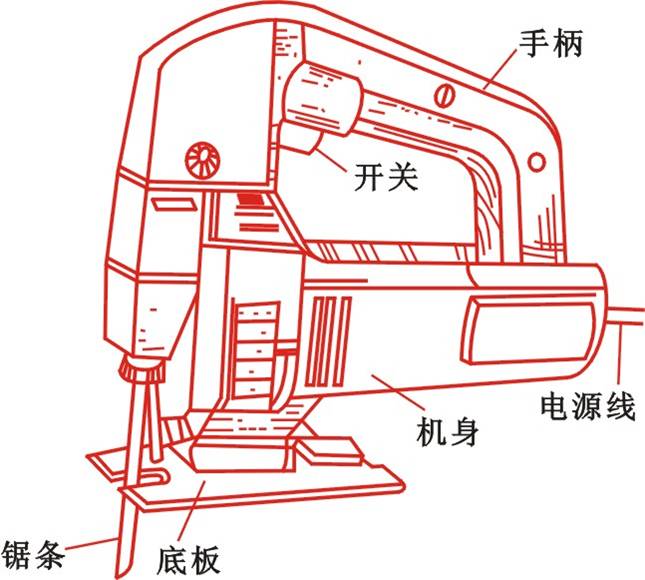

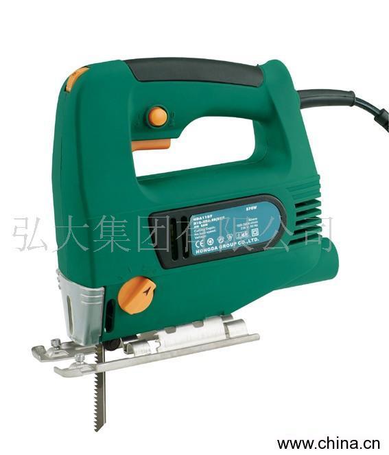

在书中看到这个东西,第一次听到,想问问这东西是到底是干什么的?为什么叫曲线锯,难道加工曲线用的?8 g" q: M: V* T& Q6 {1 f
* g4 [! z/ s* }. H+ w2 b感谢网友给出的图片和解答,但是又有新的问题,这东西是怎样切出曲线的啊?
发表于 2009-3-24 11:26:28 | 显示全部楼层 来自: 中国辽宁沈阳
我们这有一台,它是扳金工用的东西,可以按照事先画好的曲面形状用手或其他东西顶着切割成各种形状,他的锯条很有韧性的,可以摆成90度而不断

1947年, 博世发明了世界上第一台曲线锯, 并从此不断创新. 而今博世再次推出新款曲线锯——世界首创精确控制曲线锯。只需轻轻一按,即可实现精确切割; 世界首创的免工具3点式锯条导向系统, 自动调整至锯片厚度; 切割效果极佳。
