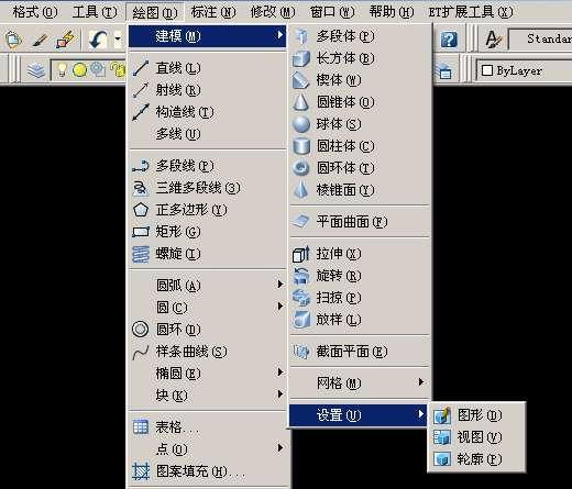

我看了一个教程,就是三维图出三视图的,不过我看那个版本好像是2006以前的,我按照方法做,可是找不到命令啊,哪位高人会能不能具体指导一下,多谢了

06版CAD实体内的图形、视图、配置文件(轮廓)命令在新版CAD中整合到菜单:绘图——建模——设置内。( A1 F/ f  p, @/ J9 r) P

xiexie ,woshishi
