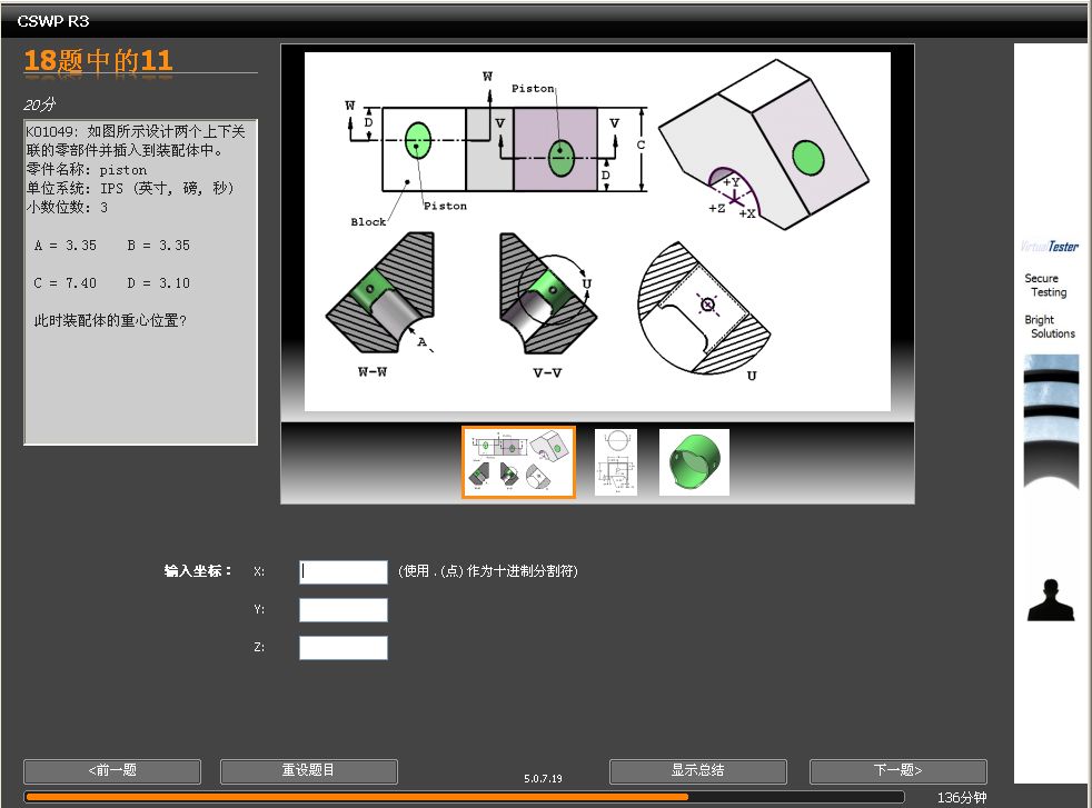

[求助] CSWP中重心位置跟零件原點之间有什么关系
发表于 2009-3-24 14:24:01 | 显示全部楼层 |阅读模式 来自: 中国江苏常州
此图中重心位置跟零件原點有关系吗?
发表于 2009-5-12 12:56:18 | 显示全部楼层 来自: 澳大利亚
是跟装配体的原点有关系,跟零件的原点没关系
发表于 2009-5-12 13:38:15 | 显示全部楼层 来自: 中国浙江金华
楼上正解
发表于 2009-5-12 14:17:38 | 显示全部楼层 来自: 中国北京
应该和模型的形状有关系。
应该和模型的形状有关系。
发表于 2009-5-12 19:42:37 | 显示全部楼层 来自: 中国上海
这个我考过,和零件原点没有关系,主要是零件的材料正确,配合完成,重心不会错的.
