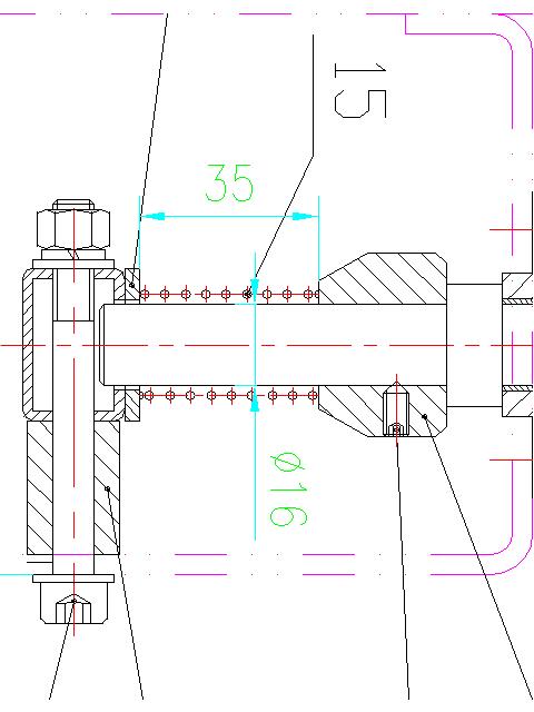

如图,弹簧15,中间导向轴径16,弹簧需承受5公斤力,图中弹簧略有压缩,还需在外力作用下压缩10mm,那么次弹簧怎么设计?

设计时先在手册上的圆柱螺旋压缩弹簧计算表中查找类似的弹簧。估计应该是弹簧钢丝直径1.4~1.6、弹簧中经20、长度根据你的实际情况要求的圆柱螺旋压缩弹簧。选型后根据手册计算公式进行计算按要求进行调整取舍,并且绘出图纸。
