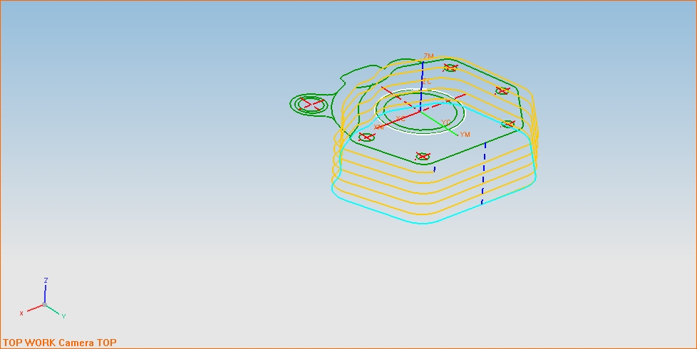

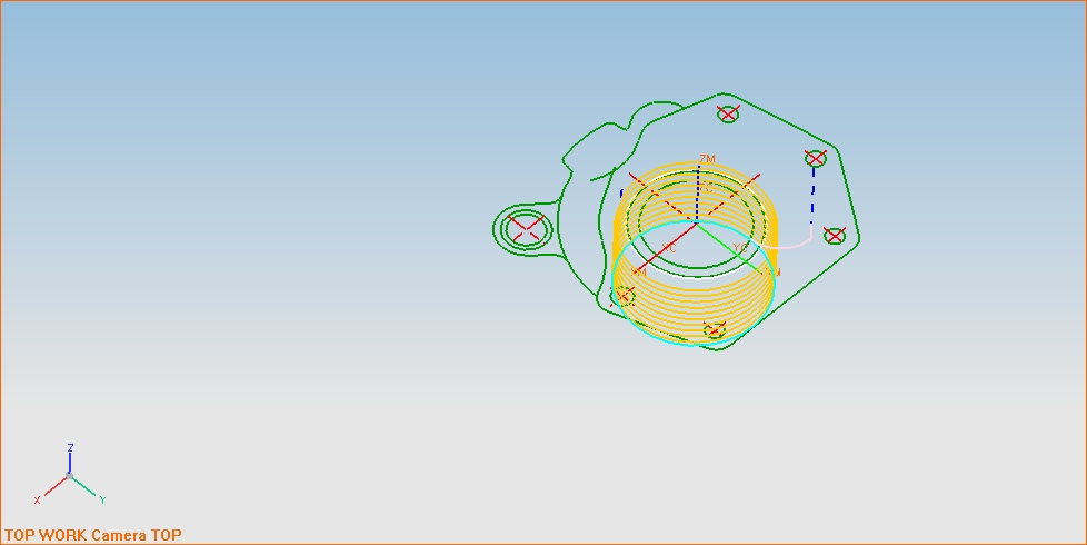

发表于 2009-3-25 19:51:23 | 显示全部楼层 来自: 中国江苏苏州
呵呵,我做了个,不知道楼主是不是想这样。。。。。* h# W# y" S: `. W

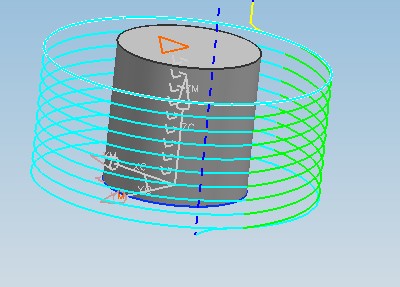

发表于 2009-3-25 23:32:46 | 显示全部楼层 来自: 中国浙江杭州
楼上这种并不是很实用哦,其进刀不是很好,不能圆弧切入,只能延Z向切入。
4 H: `6 d! n, B2 |: M; R' i) {' m" E& n我推荐两种方法,和楼主说的效果应该是差不多的。, o1 E# ~5 t5 }$ b

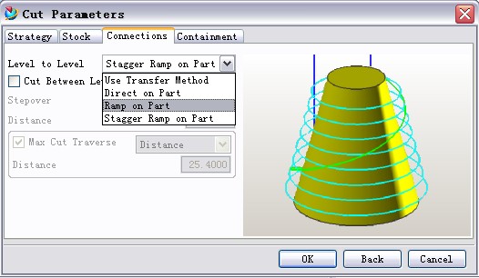

用等高切削方法,然后在切削里边设置cennection标签下的层与层之间的进刀方式,并修改进退刀角度(自动里边改),就可以得到那种刀轨。" K, [1 S) j* P/ |* L  f
图2所示即为沿零件斜坡进刀方式(ramp on part),角度为3的情况下的刀轨。# B( Y, d# M: E6 r9 {  y4 i

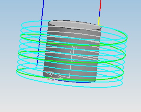

图3所示即为stagger ramp on part方式下,角度为3的情况下的刀轨。这种刀轨与上一种刀轨的区别是各个层还是走满圆弧,只是层与层之间加入一段螺旋。9 h+ ~" E) }0 s, |3 W6 y' q

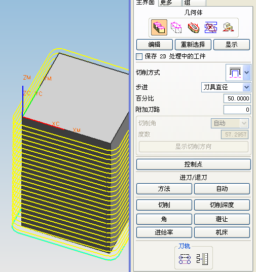

 楼主| 发表于 2009-3-26 12:26:34 | 显示全部楼层 来自: 中国安徽安庆
楼上OTNT说的方法是可以,其实前面我也说过等高轮廓铣是可以的,但关键是我想知道在PLANER(平面铣)所包含的方式是否可以?譬如FINSH WALLS铣削方式是否可以设置5 C7 B9 `' ^, g; t* C$ b
