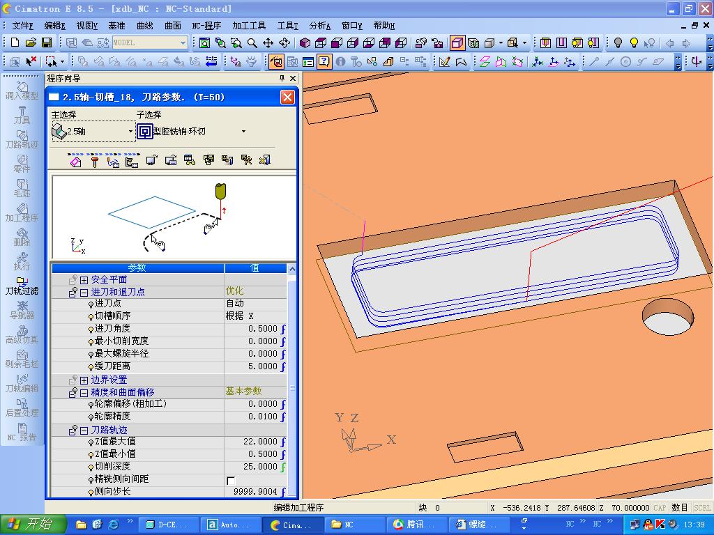

想请教各位cimatron在做2.5轴铣中的封闭轮廓外形加工时,由于深度比较大要进行分层铣削,能否进刀后沿着轮廓外形螺旋的铣削而不提刀,这样刀具的切削路径就是连贯的螺旋形状,像弹簧那样?这样特别粗铣是能提高效率

在进刀的时候设置合适的进刀角度就可以了,默认的进刀角度是90度,就是垂直下刀

我讲的不是螺旋下刀,而是俗称转着铣,铣削路径是连贯的螺旋线
发表于 2009-3-26 13:38:57 | 显示全部楼层 来自: 中国江苏苏州
是不是这样
执着火狐狸 + 3 鼓励,如果楼主确认正确后再加分
 楼主| 发表于 2009-3-26 22:31:33 | 显示全部楼层 来自: 中国安徽安庆
是的,有点像,回头我试试。谢谢

其实就是6楼所讲的那样,把侧向步进设到比你要加工范围大。
' g6 z  U1 r+ C1 \( j  S" U切削深度设到最深,切削角度的大小可以影响到切削深度步进。, @  A& X. Q% [$ H) \! G6 b' f
最好算出来的刀路,量下Z轴每层的距离。还有plunge feed进& k. s9 `5 W6 a" |
给设为100%。
