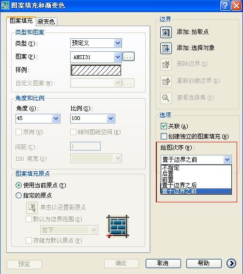

我想问一下,在AutoCAD22007版本中,图案填充中的绘图次序具体有是什么意思?谢谢! ~3 x, I) c) p+ ~' J3 `! ?

 楼主| 发表于 2009-3-24 21:59:24 | 显示全部楼层 来自: 中国黑龙江哈尔滨
对不起,第一次贴图,还是用上传附件方式吧

表示在选取时的顺序,可以通过绘图次序工具条上的按钮修改

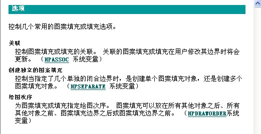

图案填充中的绘图次序介绍楼主请看下图,这个功能具体有什么用,小弟也不清楚。

可以指定图案填充的绘制顺序,以便将其绘制在图案填充边界的后面或前面,或者其他所有对象的后面或前面。创建图案填充时,默认情况下将图案填充绘制在图案填充边界的后面。 这样比较容易查看和选择图案填充边界。 可以更改图案填充的绘制顺序,以便将其绘制在填充边界的前面,或者其他所有对象的后面或前面。8 A7 u; J1 P' I3 u1 E) ]
该设置存储在HPDRAWORDER系统变量中。 通过从工具选项板或设计中心拖动填充图案而创建的图案填充将使用 HPDRAWORDER 中的绘图次序设置。
