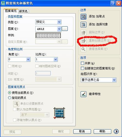

请问,在AutoCAD2007版本中,在“图案填充和渐变色”中如何应用“重新创建边界”,谢谢

所谓"重新创建边界"就是为现有的图案填充定义新的边界,在创建图案填充时,该项是灰色,不可用。
  w1 b$ S" {5 w- _! H+ v0 q. O  X当你在图案填充结束后,双击该图案填充对图案填充进行编辑时,在弹出的对话框中,就项就可用了,点击它,CAD会在命令行和屏幕上提示选择输入边界对象的类型 ,可选项有面域(R)和多段线(P),在你输入选择后,CAD又提示要关联图案填充与新边界吗?(关联则新的边界包含原来的边界,不关联新边界将放弃原有的边界),再次输出选择后,回到对话框,下面的操作和当初图案填充时就一样了。

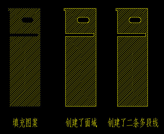

利用这个功能我们可以通过填充图案创建面域或多段线。, k( k7 w8 g/ ?; i+ N* [
填充.jpg * Y3 p% y) G8 V- D/ ?: [
我通常用此功能来创建面域:当要创建一个形状与现有图形一样的面域时可以先对现有图形进行填充操作,后将填充图案复制出来进行如下操作:

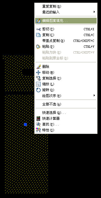

2 B1 {4 D9 y: v$ J1.选中填充图案后点击鼠标右键,在弹出工具栏上选择“编辑图案填充”命令;

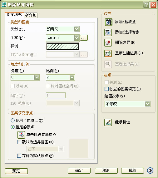

- K& H  l- j# U; b& R9 b% @2.在“图案填充编辑”对话框里点击“重新创建边界”;) Z# J9 }6 R  K7 b
  h- n0 D, J& y" Z6 p7 |7 ?* K3.在命令行内输入“R”(创建面域),再输入“Y"/”N"(关联/不关联图案填充与边界)后回到“图案填充编辑”对话框;2 ~2 f. G4 a9 `0 _% w( L
4.点击“确定”后面域就创建出来了,接着可以对此面域进行下一步的操作。! S+ B9 V& w3 W+ F8 c1 {8 S
创建多段线我认为还是用命令“PLINE”比较好,因为用这种方法创建的多段线无法指定起点、线宽和开放的多段线(只能是闭合的)。
