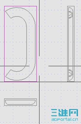

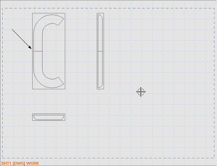

请问这个在哪里操作?

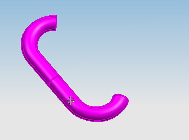

通过扫描来完成 文挡已做好
