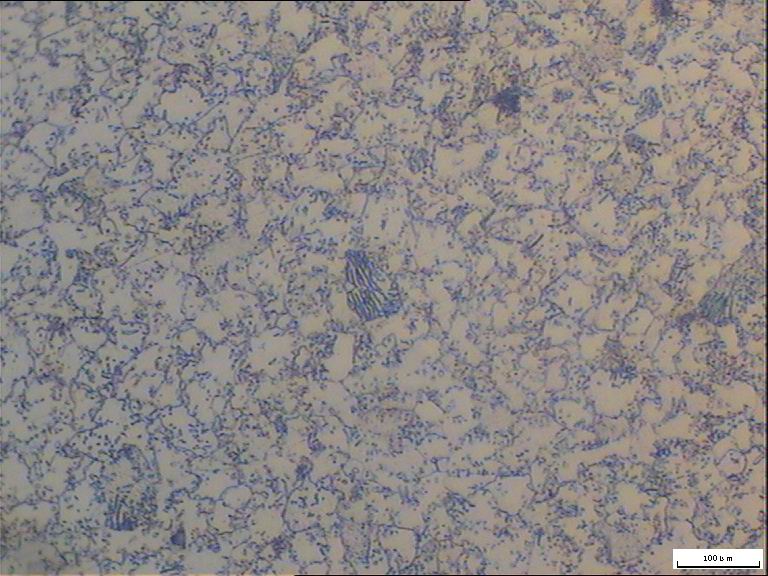

下面我提供这么一张材料的金相图,大家来计论一下这样的金相组织对冷挤成形的影响。
 楼主| 发表于 2009-3-25 14:22:28 | 显示全部楼层 来自: 中国浙江舟山
这里要强调的是,总体来说是经过球化退火的,但是在组织中存在有少量的片状珠光体组织,这样对实体成形的影响?

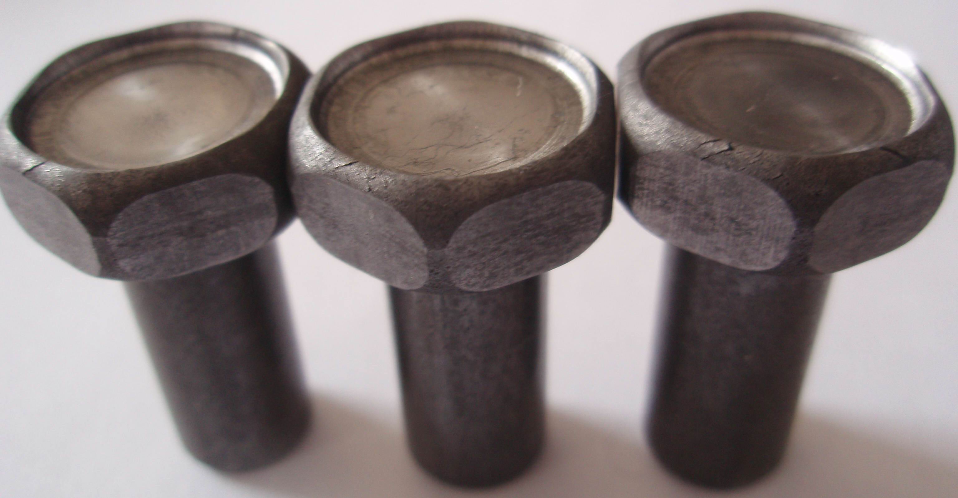

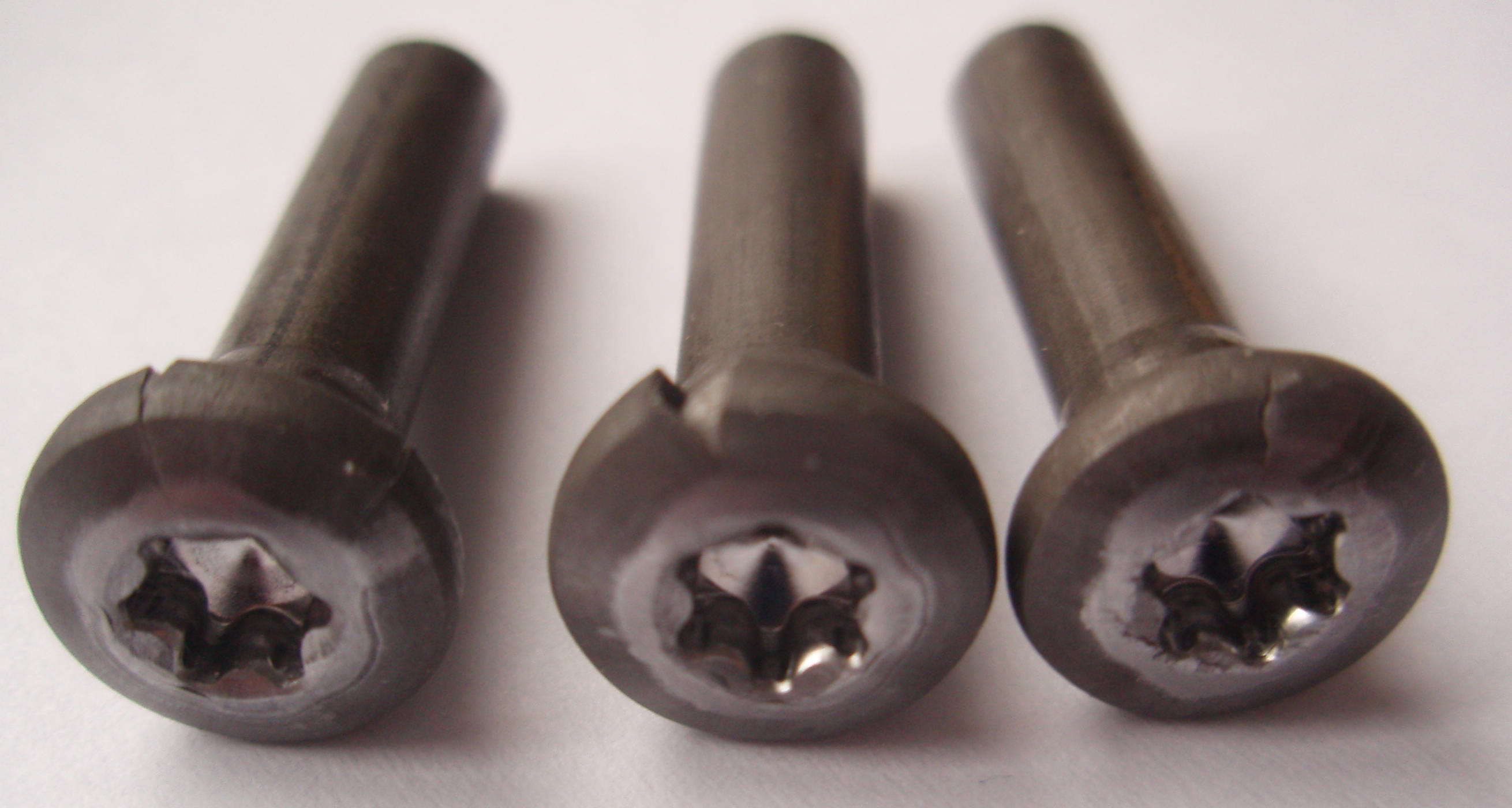

在这里只想跟大家探讨这方面的一些技术方面的个人感想和一些经验,比如在这种金相条件下会出现如下图所示的小开裂。, x& U' g, X) X, g2 q) P' ^: m4 Z
随着球化效果的变差开裂会不断变大。

冷镦钢在镦制过程中中承受快速大变形,是否开裂球化好坏只是一个原因,从金相图片看总体球化质量还可以,虽然不能完全排除开裂由片状P造成,但要更多的考虑其它因素:一是冶金质量,钢中的有害残余元素会降低钢的塑性、韧性,这也是冷镦钢大都采用转炉钢生产的重要原因;二是要看钢中的非金属夹杂物的分布形态和种类,特别是浅表层的大颗粒不变形夹杂物危害最大,三是要看圆钢(线材)的表面质量。
 楼主| 发表于 2009-4-3 14:59:48 | 显示全部楼层 来自: 中国浙江舟山
说的太好了,没错材料本身的表面质量,非金属夹杂物,偏析等等都可能对成形性能造成影响,作为材料的成形前处理我总想通过努力先作到最好,在现有材料质理条件下通过合理的热处理及拉拔来为成形提供一个最佳状态,因为我们不可能去要求钢厂为我们如何去作,那太难了我们无能为力。
发表于 2009-4-3 16:34:12 | 显示全部楼层 来自: 中国广东深圳
应当可以进一步证实球退质量和变形开裂的关系,看看开裂处的金相组织是不是存在片状珠光体,或裂纹走向与珠光体相关。
发表于 2009-4-3 23:18:07 | 显示全部楼层 来自: 中国江苏苏州
我要说一句  片状珠光体组织的后续机加工是很有利的  这个挤压所要求的组织 有矛盾
 楼主| 发表于 2009-4-4 09:41:52 | 显示全部楼层 来自: 中国浙江舟山
这个主意不错,因设备所限很少对裂纹处进行过分析,裂纹的形式也有许多种,如果大家感兴趣我可以发几张上来,因材料的精拔量不同,拔后的硬度不同,金相组织不同这些都会引起不同的开裂形式。
