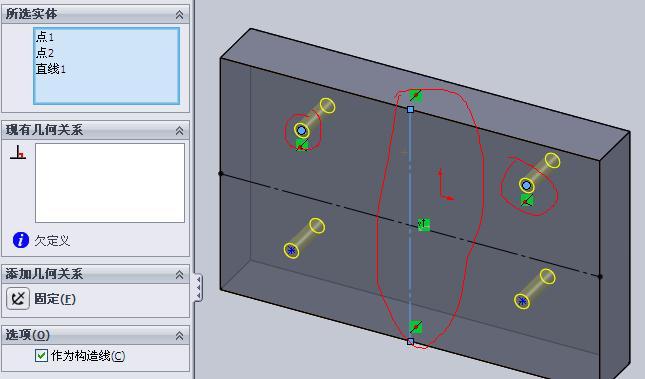

使用异型孔打孔,选取的点不能关于线对称,真不方便,有达人有好方法不?请教了!; F/ ^& v+ I* R/ K- x- ~
8 D5 o' z$ }! T0 |& ^+ i0 Y, C下图我选中需要对称的元素,可是在添加几何关系中没有【对称】关系6 L8 L7 Y, y% z% F
  }3 z& R2 A# a2 h" f; ~! D4 P$ q2 F) g( I8 b# {* t

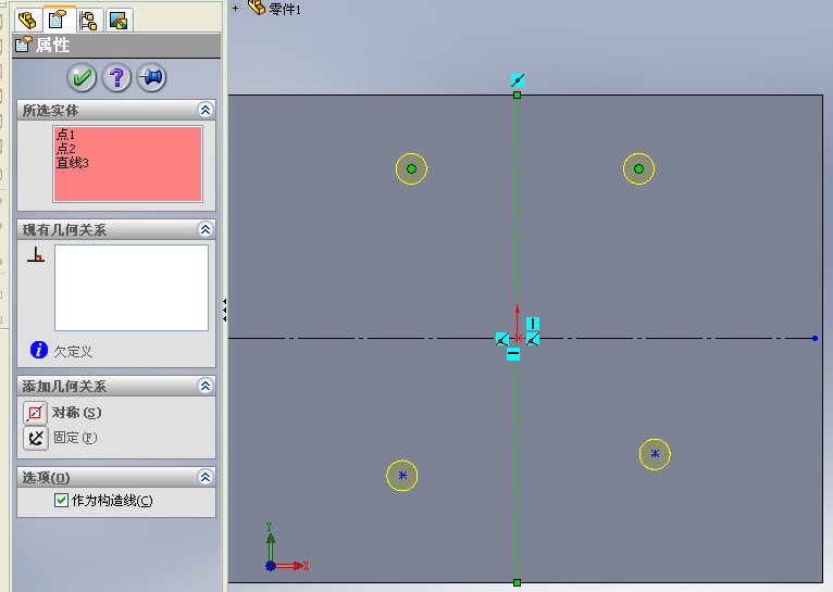

发表于 2009-3-25 09:44:24 | 显示全部楼层 来自: 中国上海
小弟的有对称约束啊,楼主再看看,有没有什么地方没做对?
 楼主| 发表于 2009-3-25 10:25:54 | 显示全部楼层 来自: 中国浙江杭州
楼上的,你把步骤截下图,我刚又试了,没有【对称】,谢谢楼上先

原帖由 surfergo 于 2009-3-25 09:37 发表 http://www.3dportal.cn/discuz/images/common/back.gif3 {+ H, e. i$ A  G: I
3 W( C# H2 r! d* m8 v( y  m1 I2 c/ l, [8 \
% U: a& k* p# t# C" _. `1227427
' {8 V/ I; b6 v$ w7 k0 n
0 A$ F8 Z. L+ B( Y# [+ f7 }4 p. v5 n- E5 W
看你的截图,你那两个点是与原有点的关系“重合”,已完全定义了,不可能再添加“对称”关系。
 楼主| 发表于 2009-3-25 10:44:04 | 显示全部楼层 来自: 中国浙江杭州
那个约束是点在平面上的约束,没有完全定义# s* c5 G3 I* X. X6 u! h0 k, O
' N7 a+ D6 \  J, y# g: j
12.JPG 7 Y5 x8 I5 N( p6 `4 L" Y/ S& G
我怎么试都没有对称关系,晕晕了!,2楼咋会有呢?
