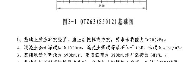

不知道现在GB里面规定的起重机械的混凝土基础是C30还是C35的,有没有大虾知道的,能给个副本看看。
4 B. B; O# ~- |# V* C' U, N1 d( a记得以前的是C30,我们做技术要求时候全部是打的C30

正在征求意见的《塔式起重机混凝土基础技术规程》有如下规定:8 z. P6 Q. m; z; y
5.2.2 基础的混凝土强度等级不应低于C25,基础下的垫层混凝土强度等级不应低于C10,混凝土垫层厚度不宜小于100mm。【条文说明】 现行国家行业标准《建筑机械使用安全技术规程》JGJ33的4.4.2条规定塔机基础的混凝土强度不低于C35,但该规程该条规定的依据:现行国家标准《塔式起重机安全规程》GB5144的10.6条并未规定混凝土的最低强度等级。考虑塔机的使用特点,故此条规定比现行国家标准《混凝土结构设计规范》GB50010规定的最低混凝土强度等级提高了一级。

发表于 2009-3-27 13:46:24 | 显示全部楼层 来自: 中国河北廊坊
也就是说,不低于C25就可以了。C35的规定没有依据。
