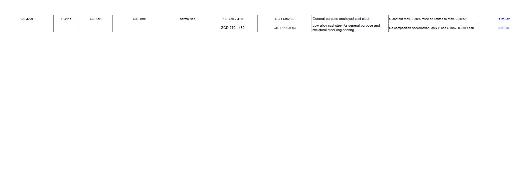

发表于 2009-3-25 17:45:24 | 显示全部楼层 来自: 中国河北沧州
原帖由 wesley_zhu 于 2009-3-25 10:13 发表 http://www.3dportal.cn/discuz/images/common/back.gif/ c0 Q3 w( B( s0 m% R2 S/ B6 I' c
有个客户的资料里填的牌号是GS/1.0446 ,我查了很多标准,也没找到相应的牌号。
# A+ V9 g  R9 s" G  ~4 ?5 H6 i有谁知道在哪个标准里有这个牌号吗?
8 e$ ~4 U4 r# _( K% ^* R另外有个牌号写的是DIN EN 10025 X120Mn12,也查不到?或者是客户写错了?
8 O" M3 Q4 T5 w5 A9 W
' L0 y& j/ h7 \0 h5 y& g8 l7 q1 k" G
5 i* T7 C3 [7 O. f- ~% s可以参考<中德材质对照表> 我截了点图
发表于 2009-3-26 16:35:54 | 显示全部楼层 来自: 中国上海
3#楼的兄弟那里有中德材料对照表啊,发个链接出来啊,我也急迫需要啊。
