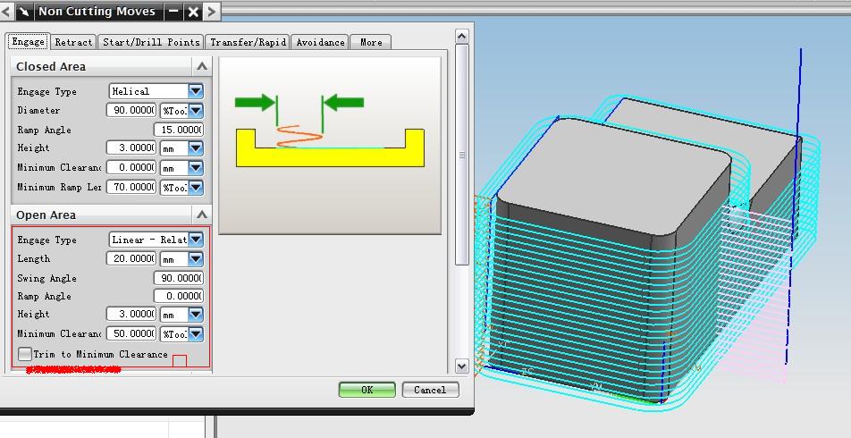

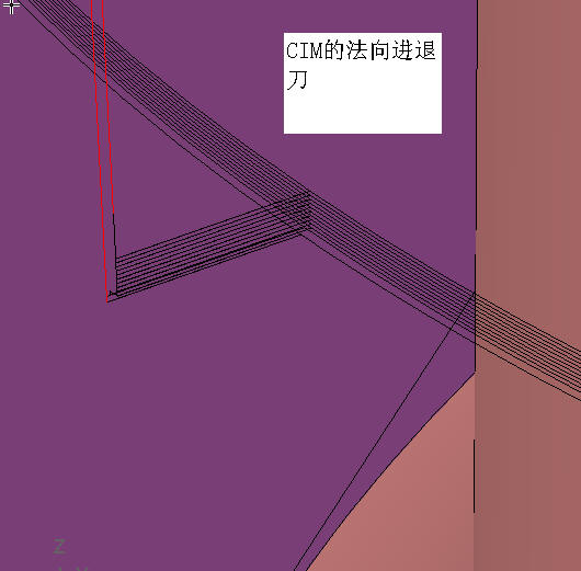

(以前用CIM,现在用UG,发现这两种软件很有或补的需要。
( Y: s! y# B, f, e
- e) P+ ?' V/ Z9 v0 p根据实际经验,在走层降方式精加工时,用刀径补偿(G41G42),进退刀方式最好用法向,用其他方式,机床有时不认,(G41G42前需要G01直线查补)刀径补偿是在每层进刀后开始,退刀后结束。$ X# y  I: |  j: v' @8 i
具体用UG编刀路时,总是不能把进退刀搞成CIM那样,请前辈们指点。

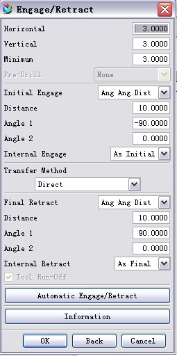

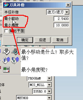

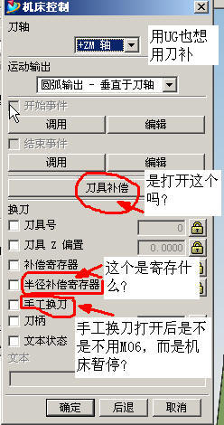

发表于 2009-3-25 22:41:15 | 显示全部楼层 来自: 中国浙江杭州
1、是点击那个刀具补偿按钮。
$ G6 Z; w" P- ]) k8 S9 H2、那个是半径补偿寄存器号,如果你添2,那么就会后置出G41 D02。
3 U  G3 ~) v" ^6 X  Y7 S3、手动换刀当然不会出现M06,至于暂停好像你要在后置处理器里边设置好才行

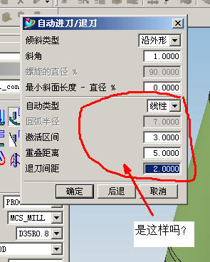

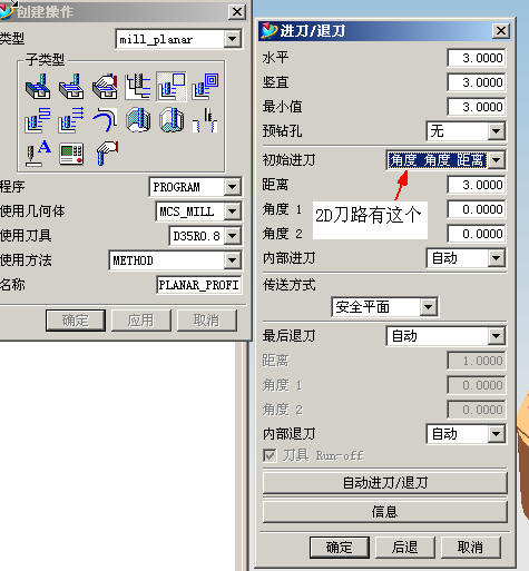

: D1 d% V+ \+ K, \4、最小移动和最小角度都是在自动进退刀状态设置为自动时下才能适用(这个帮助讲的非常详细),它们是用来克服许多机床控制单元不允许在初始圆弧进刀中进行刀具补偿的限制,于是会在圆弧延长线最小角度方向延长最小距离的一段直线,来带上刀补。其长度不需要太长,只要保证走这一段距离后能带上刀补就行。
5 k# p& f* M$ ~! h# p& I0 T; \5、针对楼主的最后一个图,你想出那种刀轨的话,并不是那样设置的,你打开进退刀设置对话框,将进退刀类型“自动”(默认为自动)改为“角度 角度 距离”,然后设置参数如图1所示,就可以得到图2所示刀轨。

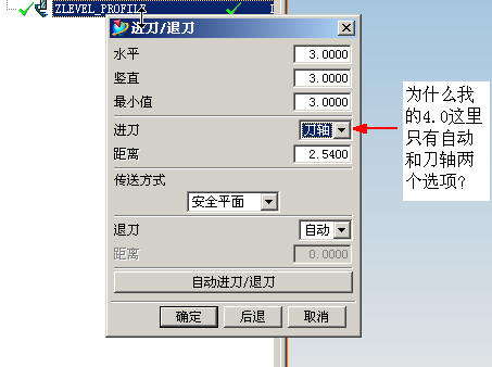

 楼主| 发表于 2009-3-26 09:34:32 | 显示全部楼层 来自: 中国广东佛山
原帖由 otnt 于 2009-3-25 22:41 发表 http://www.3dportal.cn/discuz/images/common/back.gif% Z9 t( t9 d: H
1、是点击那个刀具补偿按钮。
9 C6 `( f' x% F& R2、那个是半径补偿寄存器号,如果你添2,那么就会后置出G41 D02。  V4 S" [& C8 m  h5 x$ Y
2 @4 ^( e  o( e4、最小移动和最小角度都是在自动进退刀 ...
, F# q; k: ?( ~/ }
* C/ X& D+ h( c多谢otnt 兄指点,但我的ZLEVEL_PROFILE没有角度 角度 距离这个进退刀选项,2D刀路倒有。不知兄台用的哪个版本,我还是4.0,6.0有这项吗?
发表于 2009-3-27 20:28:36 | 显示全部楼层 来自: 中国浙江杭州
原帖由 YUYUYUYU 于 2009-3-26 09:34 发表 http://www.3dportal.cn/discuz/images/common/back.gif
3 q# `$ z& B% |3 T8 i% C; Z4 W/ s* K5 c
( B  h! w% l% ]  D# l  p% w我的ZLEVEL_PROFILE没有角度 角度 距离这个进退刀选项,2D刀路倒有。不知兄台用的哪个版本,我还是4.0,6.0有这项吗?
- {& [2 e8 s# z2 d3 S; p
5 p! m6 c4 I! }) s! o7 e1 u我上面说的确实是按2D来做的,没注意你用的是ZLEVEL_PROFILE,我的4.0和你的是一样的, Q4 u" n7 o- }+ F& g  _
我看了一下6.0版本,这个版本中ZLEVEL_PROFILE可以实现你的要求,如图所示。1 `7 N+ l& c, x1 E

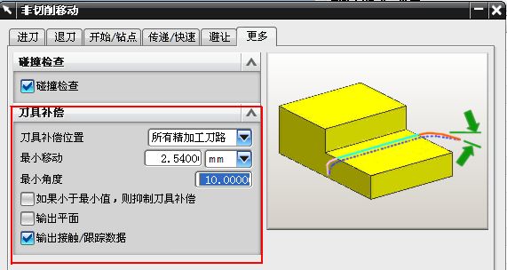

发表于 2009-8-14 16:07:14 | 显示全部楼层 来自: 中国重庆
原帖由 gonghuwei 于 2009-8-14 08:36 发表 http://www.3dportal.cn/discuz/images/common/back.gif" b, \8 i3 J4 U3 ?
如果是做产品的活半径补偿是必须的,因为刀具会磨损的啊!9 A' \2 ^' }% F. `; h
还有6.0的半径补偿在哪有啊,怎么找不到了呢?
5 R% g( G' f# i* j6 m# p

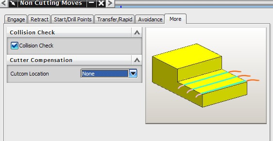

  L) U- h9 _0 C, C; R* X2 u在非切削运动----更多标签里,如图1
发表于 2009-8-14 16:27:44 | 显示全部楼层 来自: 中国香港
回楼上的各位同行,大家就不要讨论要不要加刀补的问题了。模具行业可能单件生产,无所谓,但像我们做机加工的批量生产零件的行业,所有精加工刀路都必须加刀补的,否则刀具磨损的怎么办?程序重编?那中班和晚班怎么办?停产?不同行业不同需求的。
( C: D- |" m1 V" A" ?下面是6.0的加刀补方法,不需要在机床控制中加的。' ?7 E/ S" F9 g: h
说明:最小移动是指从没刀补到有刀补必须移动的距离,一般大于半径即可。最小角度同样理解。4 U: |& V" i0 q$ s" [
2D的刀补比3D刀补多出一个“输出接触/跟踪数据”,一般我勾上的,这样输出的就是实际轮廓线,不是刀心轨迹,那样机床上的刀补值就是实际半径,比较好。
/ x' t: ~: x# H3D的刀补不太敢用,呵呵,一般有3D形状的零件都是定做成型刀改为2D解决,效率问题。
