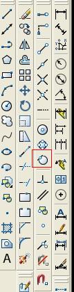

我找不到啊,我只找到右击"捕捉对象",可是只能画点与圆之间的切线
发表于 2009-3-25 12:21:29 | 显示全部楼层 来自: 中国上海
楼主的捕捉工具条没有捕捉到切点吗?先用直线命令,再点捕捉到切点工具条,然后放在第一个圆的圆弧上点一下,再点一下捕捉到切点工具条,再放在第二个圆的圆弧上点一下就好了.
