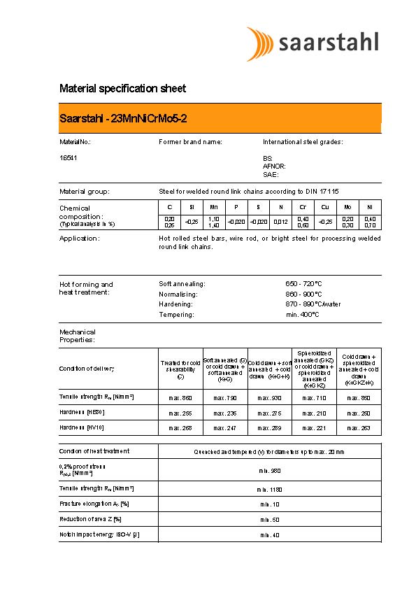

DIN的23MnNiCrMo5-2对应国内什么材料,化学成分?
 楼主| 发表于 2009-3-25 12:12:36 | 显示全部楼层 来自: 中国浙江嘉兴
化学成分找到了,对应国内什么材料呢?急

发表于 2009-3-25 15:57:27 | 显示全部楼层 来自: 中国山东青岛
见附件
材料牌号:1.6541.
, s6 d$ D- I7 X& ~0 Y模具钢
