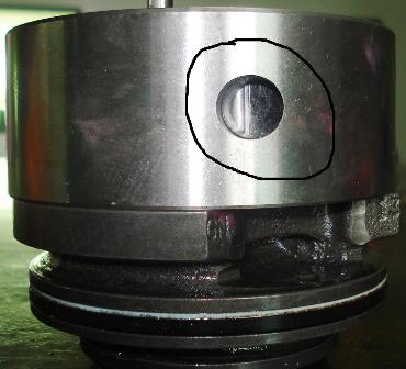

叶片泵芯定子上开的这个孔是起什么作用的?一边一个对称分布,总共两个.
' b% V7 ~  j4 {2 A; S- N润滑?增加吸油?
发表于 2009-3-25 14:03:58 | 显示全部楼层 来自: 中国江苏苏州
个人觉得是做缓冲用的,用来平衡吸油与压油时产生的不平衡量。减轻轴承承受径向载荷的作用力
 楼主| 发表于 2009-3-25 15:44:55 | 显示全部楼层 来自: 中国天津
还有一点需要说明,之所以提此问题,我是想调转泵的转向(即将CW的泵作为CCW泵用,或相反),但这个孔不是直的,而是沿着泵转向的一个斜孔.8 ^" V1 L9 T0 w2 n* m/ o+ N) u
如无此孔,只需将定子旋转90度即可,0 z" c+ ^+ `- A0 ~& g
但现在由于这个孔的存在若想调转泵的转向,必须将定子翻转180度.. W0 y( j. A6 |0 }/ q% y
否则将会对泵产生哪些影响呢?也就是我的问题,这可孔是何作用,请大家指教!!
发表于 2009-3-25 21:36:19 | 显示全部楼层 来自: 中国湖北武汉
觉得应该类似于 卸荷槽的作用吧  消除困油 现象
发表于 2009-3-25 21:48:25 | 显示全部楼层 来自: 中国云南玉溪
这个在定子上的孔是吸油孔,要调方向,只需定子转子一套换180度即可!孔在转子的切向就是为了吸油减少油路损耗。个人看法!

 楼主| 发表于 2009-3-26 08:59:48 | 显示全部楼层 来自: 中国天津
原帖由 jckkk 于 2009-3-25 21:48 发表 http://www.3dportal.cn/discuz/images/common/back.gif3 |0 l) d4 w: \, C
2 n; ^: [6 w2 s( K. B; t' R: }1 \7 |
# T2 \2 {! a: ]# y) m" U6 t( l; r比较同意你的看法,但是,调方向只转定子就可以了吧,转子是没有方向的吧?
发表于 2009-3-26 13:34:04 | 显示全部楼层 来自: 中国云南玉溪
原帖由 lele123 于 2009-3-26 08:59 发表 http://www.3dportal.cn/discuz/images/common/back.gif9 f7 S% S/ k8 h' Q
8 V7 d0 T" k9 M% H9 Z% l! z& E4 e# S7 {/ p' m( w' |
$ {: P6 l2 g4 g) [9 y( G4 m8 }需要一起换,eaton是这样的!定子和转子相对位置是固定的,主要是吸油孔位置及叶片尖角方向决定!
 楼主| 发表于 2009-3-27 09:29:40 | 显示全部楼层 来自: 中国天津
原帖由 jckkk 于 2009-3-26 13:34 发表 http://www.3dportal.cn/discuz/images/common/back.gif$ C9 H' V" W* F
  P0 y  j& ]+ m3 B2 [需要一起换,eaton是这样的!定子和转子相对位置是固定的,主要是吸油孔位置及叶片尖角方向决定!
) O+ ]2 ]& u8 D) y' k% z1 T
% a; n" u8 H3 Q8 j0 S
吸油孔和压力油孔应该在端面配流盘上吧.我不知你的eaton叶片泵,我没有使用过.
3 }8 {  M3 N0 [! n! f# g7 b# p我用的是DENISON的三联叶片泵,叶片上有垃圾槽,不存在方向问题,应该是可以只更换定子的,我们这样用过.
