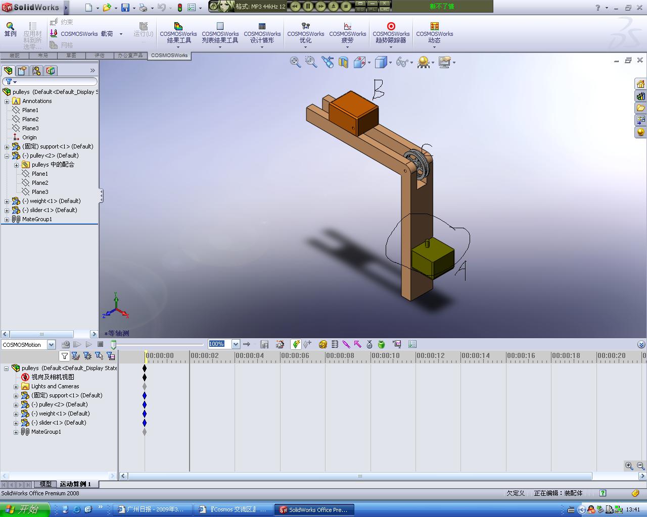

题目是这个。A受重力下落,同时拉动B水平移动,而C也在绳子(没有建立)的作用力下转动。07版有耦合这个功能,但08版没有!

这个是源文件,但因为是07版的教程,所以本身已经有一个模拟结果了,我想请问用08版怎样模拟?

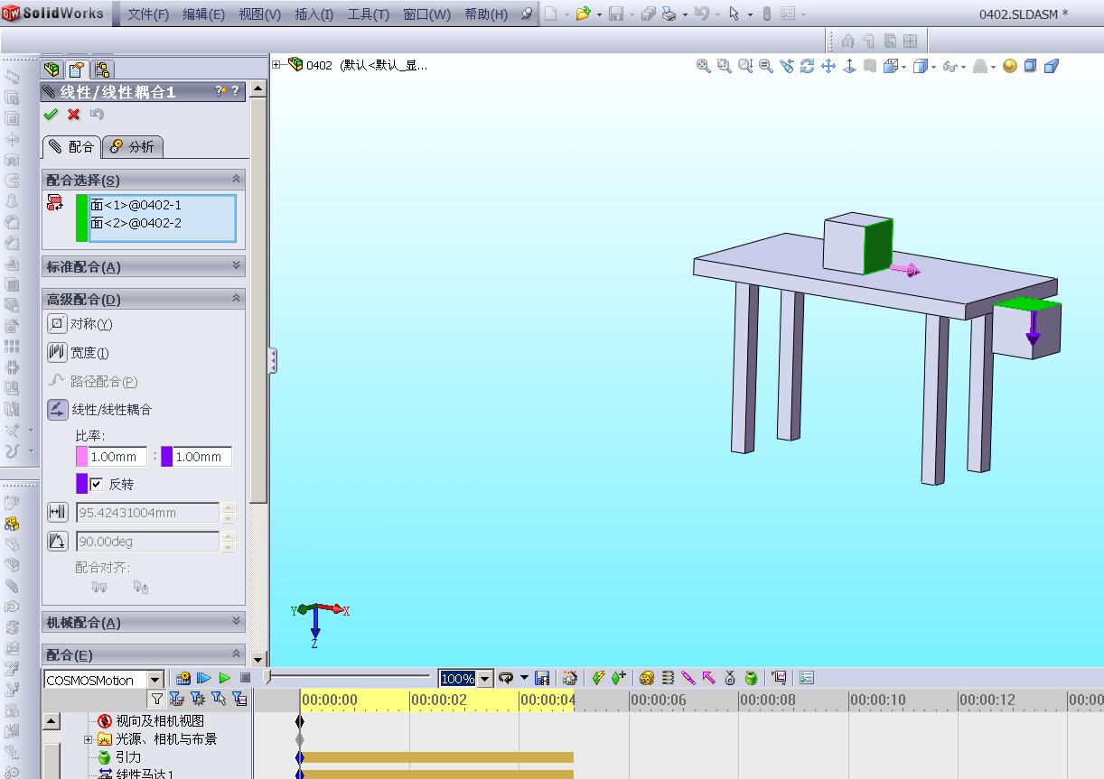

sw2008可在配合中定义线性耦合关系,做了个简单的例子供参考。
