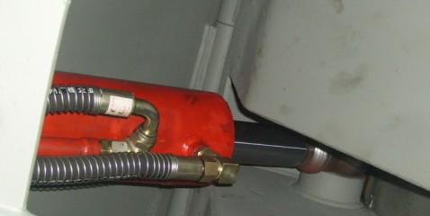

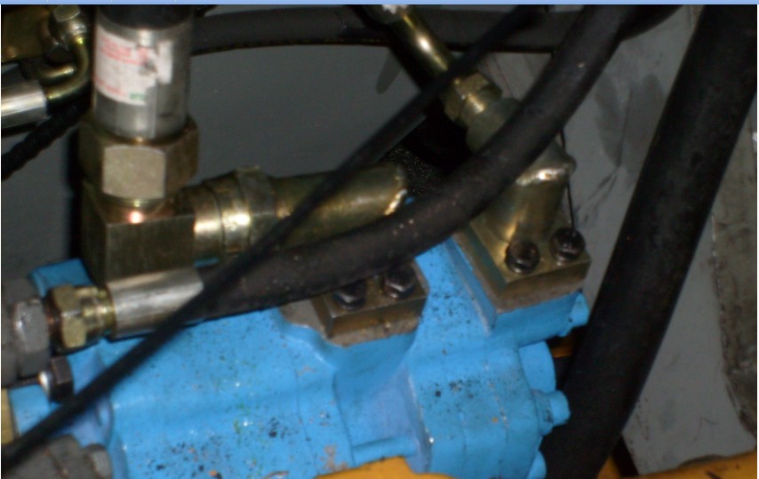

这个双联泵上的接头和法兰合适么?+ P8 |+ ~+ P5 C! a
下面的油缸呢?" T) ~8 R* d! }8 U/ S

感觉用直通接头加高压软管比较合适
发表于 2009-3-26 09:36:43 | 显示全部楼层 来自: 中国山西太原
上面的双联压液泵出口法兰接头一个转了90°弯,另一个转了两个90°弯,这样使油流不顺畅增大了管路阻力,也占据了较大空间。在法兰上部制成直通接头就好了,能克服以上缺点。
2 b* [1 @: p  m7 m7 ~' r下面的油缸有同样的问题,但可节省安装空间,看图片中情况此处空间较小,如果允许就用直通接头及较大的弯曲半径的弯管,尽量减小阻力损失。若空间不允许,也只好这样了。
