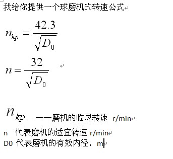

求朋友帮忙给个球磨机的转速计算公式,谢谢
发表于 2009-3-25 16:52:16 | 显示全部楼层 来自: 中国北京
给你发个公式,供参考
天际孤帆 + 3 技术讨论
发表于 2009-3-25 17:14:03 | 显示全部楼层 来自: 中国山西太原
设磨机转速为 n,电机转速为n0,减速机速比为 i ( i>1 ) ,主动小齿轮齿数为Z1,筒体大齿轮齿数为Z2。8 o4 M7 M- s# q+ w0 I* g/ ^% z
则磨机转速为:n = n0 •Z1 / ( i  •Z2)
发表于 2009-3-28 10:36:42 | 显示全部楼层 来自: 中国上海
依本人的理解楼主所言球磨机的转速计算公式应该是设计转速的问题吧?如果是那就与钢球的质量有关,速度低钢球抛不起来效率低,速度高钢球抛起后不会自由下落(随球磨机圆筒旋转)同样是效率低,只有当钢球抛起后能在至高点附近自由下落能击碎物料时的效率才是最高的.但是钢球在使用过程中的质量会有损耗,因此其中还有不同质量钢球的配比问题.
