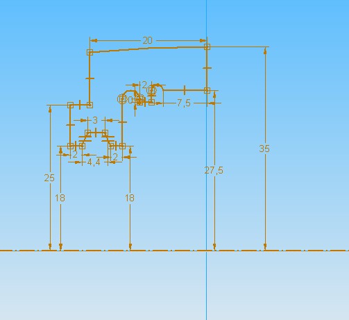

草图中 线和尺寸标注都变成灰色 , 没办法改动??? 该怎么弄 如下图

发表于 2009-3-25 17:10:55 | 显示全部楼层 来自: 中国上海
偶遇到过,通常是草图约束出现了问题,可能是基准没有了,偶通常是重新约束一遍就好了.能传原文件来看一下么?

发表于 2009-3-27 10:03:44 | 显示全部楼层 来自: 中国江苏南京
将标注的尺寸线删除试试看,再重新标注.

发表于 2009-3-27 12:37:13 | 显示全部楼层 来自: 中国上海
回复 5# jiba35 的帖子
按4楼说的那么样做了也不行吗?$ S/ d9 G! G2 ]) D
不会是整个草图所附的基准都不见了吧?草图中有用到投影了吗?如有投影,那所投影的特征有做更改吗?

发表于 2009-3-27 23:42:16 | 显示全部楼层 来自: 中国山东威海
是不是草图过定义了,几何关系约束多了

发表于 2009-3-30 20:32:58 | 显示全部楼层 来自: 中国上海
回复 8# jiba35 的帖子
我也经常这样,找不出原因,就删掉重来。
发表于 2009-3-30 20:35:02 | 显示全部楼层 来自: 中国上海
回复 7# che-zp 的帖子
SE好像不让过约束,加不上去的,它要提示的。

发表于 2009-4-1 21:04:48 | 显示全部楼层 来自: 中国江苏扬州
常遇到,估计就是基准被你删了,尺寸删了,重标
发表于 2009-4-2 12:23:17 | 显示全部楼层 来自: 中国山东烟台
两个原因:1,尺寸约束出现错误,你把与基准的标准删掉,重新标下2,基准面发生变化,就是你草图所在的面,我不知道具体情况,可以在编辑中重新选择一下基准面
