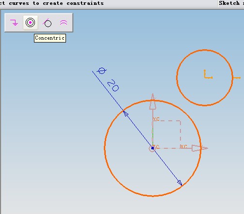

各位高手请指教,在ug4.0中,在草绘模式下怎样捕捉园的圆心?使两个园同心

真的不想打击你的积极性,这个问题确实是有点简单哦,UG草图跟普通的二维CAD软件最大的区别就在于约束啊,在画的时候,并不需要捕捉圆心,只要最后约束同心(concentric)就可以了,最后一点建议,学会按F1。

打开圆心扑捉功能,点两个圆心所在位置就可以了,不要点到别的地方了。上面的图说的很明白了
