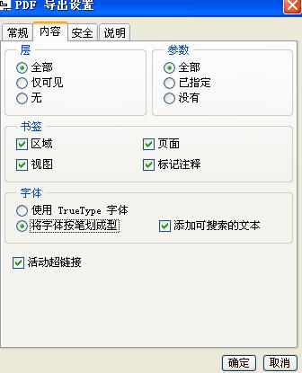

在PROE4.0的图纸里有转PDF的图标,可是转出来的PDF,怎么尺寸线,中心线和轮廓线是一样粗呀,怎么办呀,能不能调呀?
