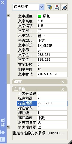

怎么在CAD中标注螺纹以及公差?例如:螺纹以及公差M16*1.5-6H  ?

使用编辑标注命令ED  手工修改上去

发表于 2009-3-26 07:59:06 | 显示全部楼层 来自: 中国上海
在标注属性里添加前缀和后缀啊,也可以使用文字替代。

发表于 2009-3-26 08:39:34 | 显示全部楼层 来自: 中国湖北十堰
直接将普通标注炸开,然后修改标注,直接更改就可以了!
发表于 2009-3-26 10:25:20 | 显示全部楼层 来自: 中国江苏常州
直接使用编辑标注命令ED  ,将所要表达的尺寸改上去,我觉得这种方法比较方便啊
发表于 2009-3-26 15:09:43 | 显示全部楼层 来自: 中国江苏无锡
在标注的选项中,选择“ M”  (多行文字),来书写。2 h2 J0 |( o- M$ q( K6 C
这样很方便的。

 楼主| 发表于 2009-4-1 20:33:01 | 显示全部楼层 来自: 中国湖北十堰
谢谢,2种方法我感觉都不错!
