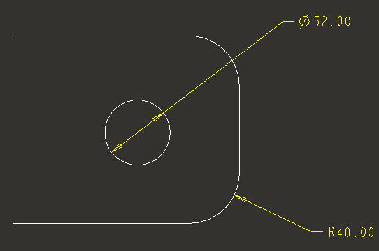

是这样的吗?3 D. o' J. |  B+ y& A: Q- D  R
Snap1.jpg 6 i$ K- [# T" M& a1 o: f8 _

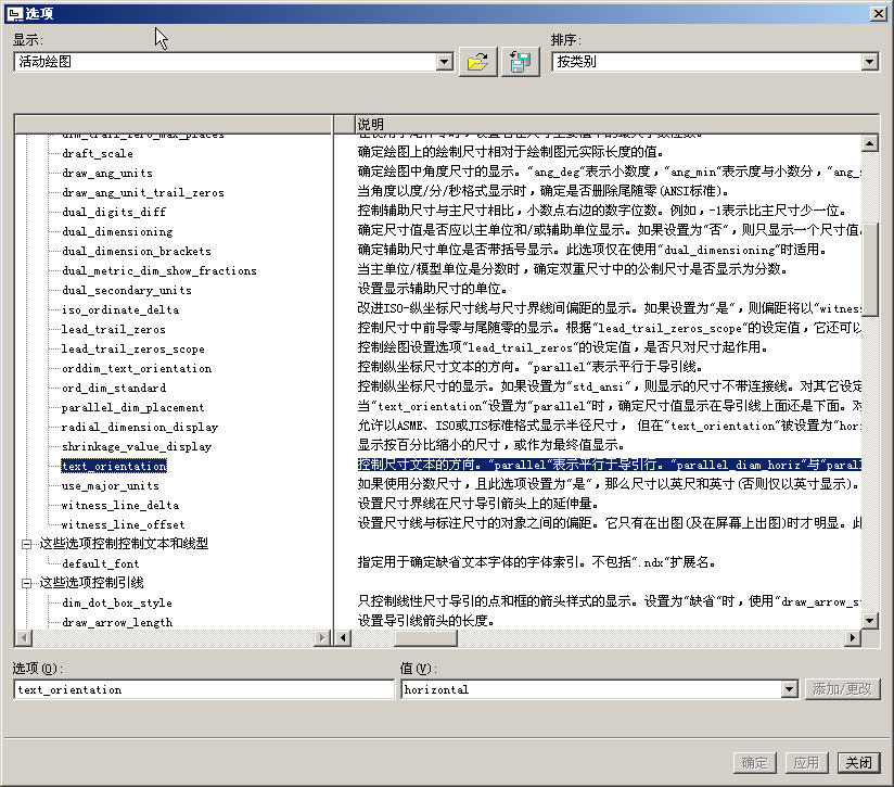

发表于 2009-3-26 09:49:49 | 显示全部楼层 来自: 中国浙江宁波
同意楼上的做法!
发表于 2009-3-26 10:03:15 | 显示全部楼层 来自: 中国香港
楼上说的完全正确,通过text_orientation的设置来调整尺寸上文本的方向
