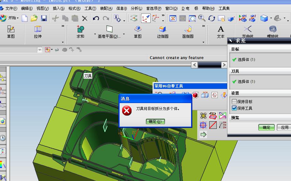

各位路过的同行,当你用UG手工分模时遇见这样的情况
  z$ U8 S7 s! o  y8 N. _! g你们怎么解决,(如图)  h& m3 Q1 x, @* E" l
. G, G) x: n& n" L  Q本人时时遇到这样的问题,都未有一个很好的解决方法
& w6 B; @; _5 U7 a! e请各位同行说说你的的见解,也帮忙解决一下

对于这种问题我在以前(初学期)也是这样,用布尔用裁剪用分割什么的都不好使,其实不然,某些时候你对你所自己所操作的过程中忽略了一个问题,每个步骤都是有连续,有关系的,当你碰到这样的问题时候你可不防另提取一个实体来,不要用原来的那个去布尔去分割去裁剪。这样的话就不会破坏其中的参数,结果就可以分割了,可以布尔了。

具体应该怎么做,是不是复制别外一个产品实体
5 p9 ^; n* r. X- o, a; l要复制到别外的层吗,还是留在工作层

是呀 你可以分成多个体 来进行布尔运算呀 哪里不行就补哪个面

你把其中一块偏置0.01试试

不行就片体吧,我有时就这样做

砍多几块在布尔减
