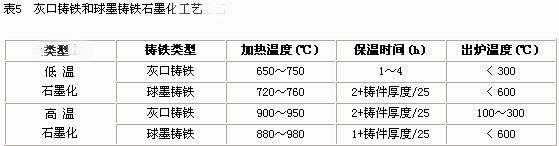

谁能告诉我球墨铸铁的石墨化膨胀温度是多少度
发表于 2010-2-23 16:47:52 | 显示全部楼层 来自: 中国山西太原
球墨铸铁的石墨化膨胀温度分低温石墨化和高温石墨化工艺,见下表:
