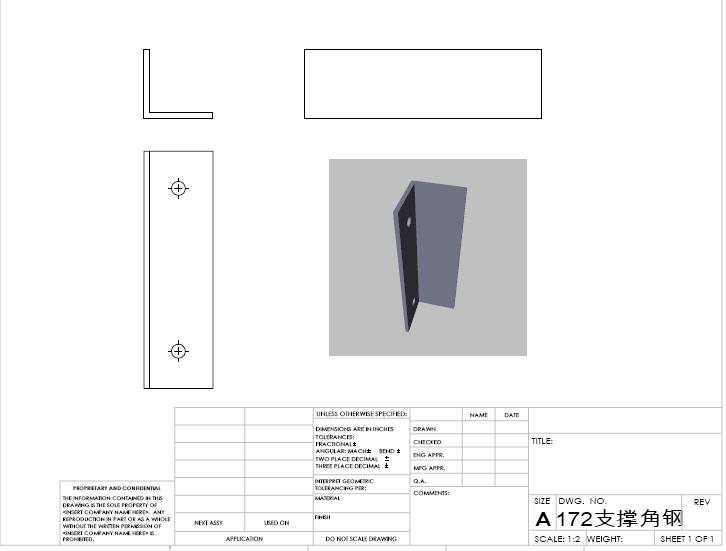

怎么在工程图转成的pdf文档里加入可旋转的3D模型?
& J" Q/ G8 K3 l: |+ X! Zproe可以直接转么?2 \7 j: E( P% J9 P4 E* W$ u' c5 f$ _
其他的哪款三维软件可以做到?
8 c7 K; x3 \& ~0 o- f好像零件图有一个另存为pdfu3d的格式,工程图里没有。。。。
* B. Y1 x; x! r3 A" g, a' n我找了一个笨方法。。。先把零件图另存为U3D格式,在把该零件生成工程图另存为pdf格式,再用专业版acrobat里边-工具-高级编辑工具-3D工具可以添加上边生成的该零件U3D格式文件。不知道除了这个办法,还有没有更为方便的方法???; ]" ~6 V  E# X# V( j
多多请教。。。。。

我说的不是固定的三维图片,而是可以在pdf文档里旋转移动察看的3D模型
1 @* u* t% `* e. e4 \这样复杂零件的图纸加工人员看了更加直观。
 楼主| 发表于 2009-3-26 10:35:05 | 显示全部楼层 来自: 中国北京
可以看看我用复杂方法作的这个
172支撑角钢.PDF
697.66 KB, 下载次数: 349
xinyazhu + 2 应助

PRO/E wf4可以输出.u3d文件,在acrobat7.0及以上版本就可以导入3D模型,
8 `/ |, J" F' E, S; A. t4 E, ?主要用来给领导看啦,直观,便捷!

请教20楼的大侠:: @. K2 W1 X3 J/ v1 T" Y6 m
我已把PRO/E的模型保存为.u3d格式,但用acrobat7.0打不开。如何导入?
