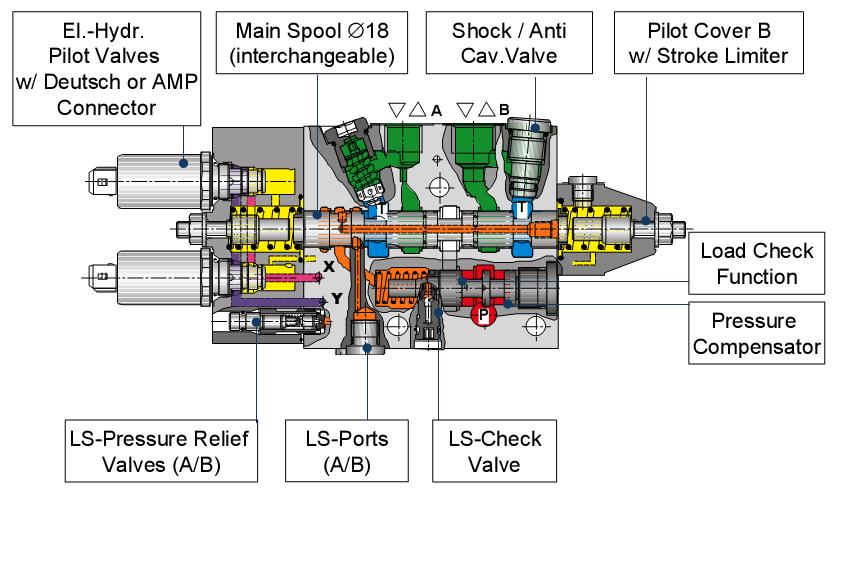

贴上楼主的图。

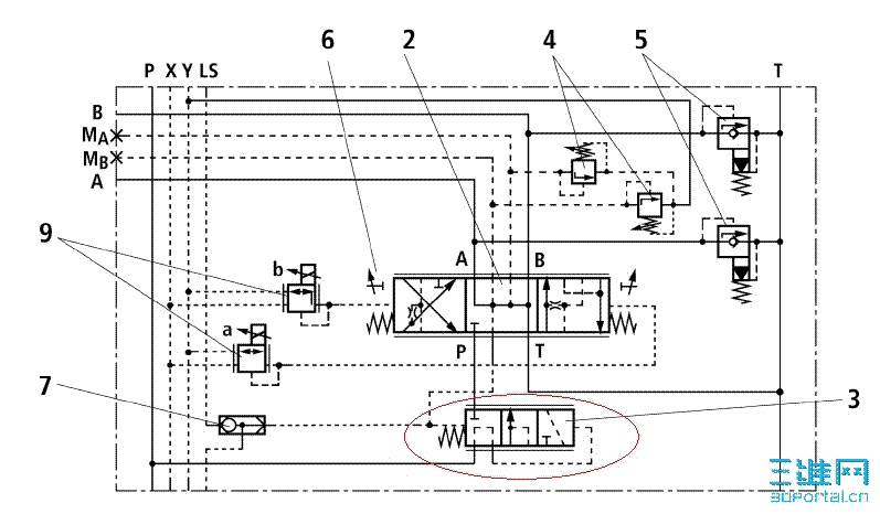

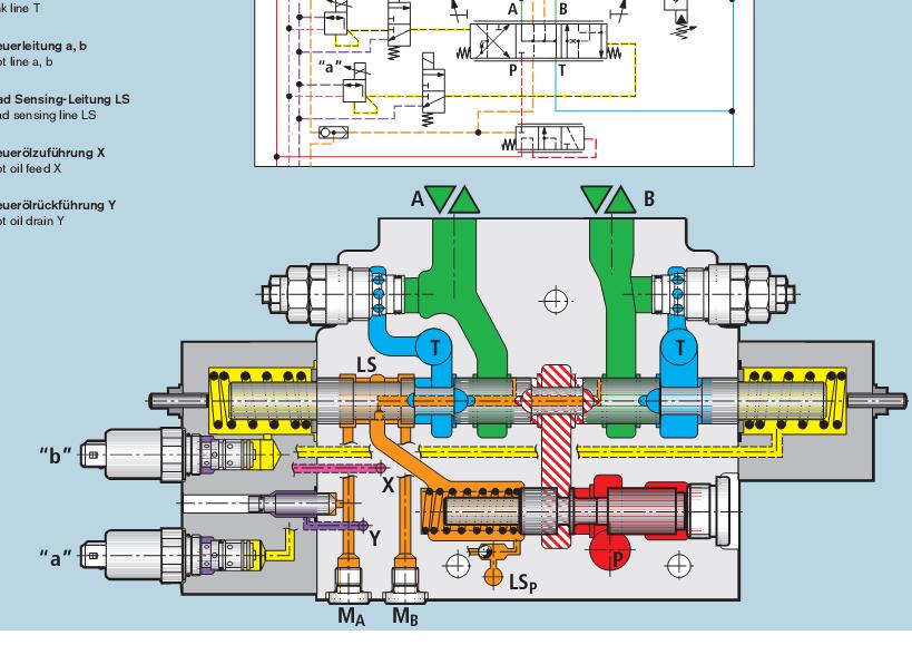

2 ^* L/ _; ?; X  {6 [6 B$ G再贴一张M4的彩图。4 t: w( q$ ?9 [* g' A% f
请高手解释一下。

整个阀是一个负载敏感的比例阀,阀3本质上就是一个液控比例减压阀。所谓压力补偿阀的作用就是将负载的压力(及AB口压力高的)反馈回来,反馈回来的压力来控制减压阀的出口压力(就是阀2的P口压力)。这样保持阀2和AB口高压侧压力压差恒定。这样,阀2的流量就和开口量成正比。如果没有这个阀,阀2P口的压力等于系统P的压力,AB高压侧的压力与负载有关,这样阀2P口和AB高压侧的压差就不定,流量就随开口量和负载变化。这种阀用在比例阀上可以得到较好的流量电流线性度。

是否意思是可以根据负载所需的压力来调节阀2P口的压力
% C/ W, {' ?7 K5 f5 ?8 ]2 r0 `$ V保持压差恒定) p) V% S! r- ^* y1 p; p5 h
即在多联负载敏感阀中,负载不同,但是各联流量只随各联开口度控制?
( A! L. [) Z& t那阀4和阀5呢?
# [- Q! p. ], f6 C 告诉我们吧
发表于 2009-3-27 15:15:05 | 显示全部楼层 来自: 中国广东深圳
是的,阀5是用来防止负载突然变化引起液压执行机构损坏。阀4作用也是对反馈的LS油路进行保护,防止压力过高的脉动。
 楼主| 发表于 2009-3-27 15:27:00 | 显示全部楼层 来自: 中国湖南长沙
阀4那两个阀压力取值不同是什么意思?
6 s3 B( C4 A( q6 c6 e4 cLS口最终接到负载敏感泵LS口所表现的是高的那个压力吗?
发表于 2009-3-27 16:53:53 | 显示全部楼层 来自: 中国广东深圳
LS口是接到负载敏感油泵的LS口  如果是定量泵就要一个3通压力控制阀。阀4压力可以一样,也可以不一样,就看AB口的压力是多大。就是图上那个LS-Pressure Relief Valves(A/B)。

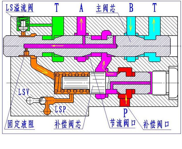

还是没能搞明白LS溢流阀的作用和原理.- @4 [* h  i" }7 E
它是如何“确定每联负载压力”(力士乐样本语)的?7 u; j% N1 W; I  F+ m
在它的取压点后有个阻尼孔(在主阀芯上的最左端),它的作用是形成控制压差的吗?
柠檬咖啡 + 3 积极参与
 楼主| 发表于 2009-3-30 08:54:37 | 显示全部楼层 来自: 中国湖南长沙

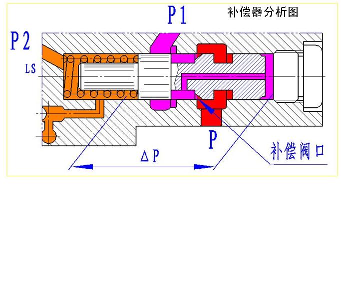

LS溢流阀在系统中起到二次压力切断。 这个目的是保护执行机构(如普通油缸的最大工作压力250Bar)但又不让会让系统溢流。
0 k2 A6 K; S  r' }. I8 ^2 I   其工作原理是这样: 当阀AB口压力达到LS溢流压力,补尝器LS端的压力就是溢流压力,有件事你要知道,就是阀上的LS通道是很小的,当有流量经过会产压力降。  当开始溢流,  就会流量在LS管里里流动,LS管道里的压降升高。  这时阀蕊上本来压降,加上LS管上的压力降,(在未溢流前LS阀蕊上压降14Bar,然后加上LS管路)。  - p! s8 ]* T" W% y: _$ u1 B+ I* d( Y
   这时补尝器上压力降是不是14+LS管路, 对补尝器来说,他感觉到阀蕊上的压降过大,然后补尝器就会动作。 当LS管路上的压力降达到14Bar时,补尝器就完成关死了!
$ v" `% B* R6 W; V也就是再也没有流量进行AB口! 就是二次压力切断(远程压力切断)! 这里就不会流量进行溢流,而造成能量损失!5 d& l) ?8 a% c* g
请教别人以后告诉我的,我觉得讲得非常好
柠檬咖啡 + 2 积极参与
发表于 2009-3-30 11:30:31 | 显示全部楼层 来自: 中国辽宁本溪
谢谢楼上的解释;
1 C% f) H6 q3 {! M     那么,LS溢流阀的作用是限制负载压力,但其手段是通过关闭补偿阀由P到P1的通道来实现的。/ G; ?8 Z6 y- w% @- a/ L% X
     楼上的网友,是这个意思吗?! x* x0 e* t2 z  c& v/ j
     以下是我在楼上提示基础上的理解,如果不对,请指正。
. i/ A6 k; \8 p- |: ?/ Y$ l" m* z0 {    补偿阀处于补偿位置(下图)时的平衡式为:△P=P1-P2。如果P2发生变化,补偿阀芯的位置也会发生变化
5 U" w; d. f8 _9 y! n3 F    LS溢流阀之所以设置在固定液阻(见上图)之后,目的是通过经固定液阻节流降压后的压力P2对补偿阀弹簧腔的压力产生影响。(在 LS溢流阀开启溢流后,通过固定阻尼的流量会增大,压降也会增大)。! F6 K% \) j# K- g# {" Z9 s0 Y5 f& W
    当负载压力超过 LS溢流阀的设定压力且LS溢流阀开启溢流后,补偿阀弹簧腔的压力P2下降,在主阀进口压力P1的作用下,补偿阀芯左移,切断P→P1的通道。
  C7 [4 }; C6 A, s6 B! @3 k    不知我这样理解是否对头?
