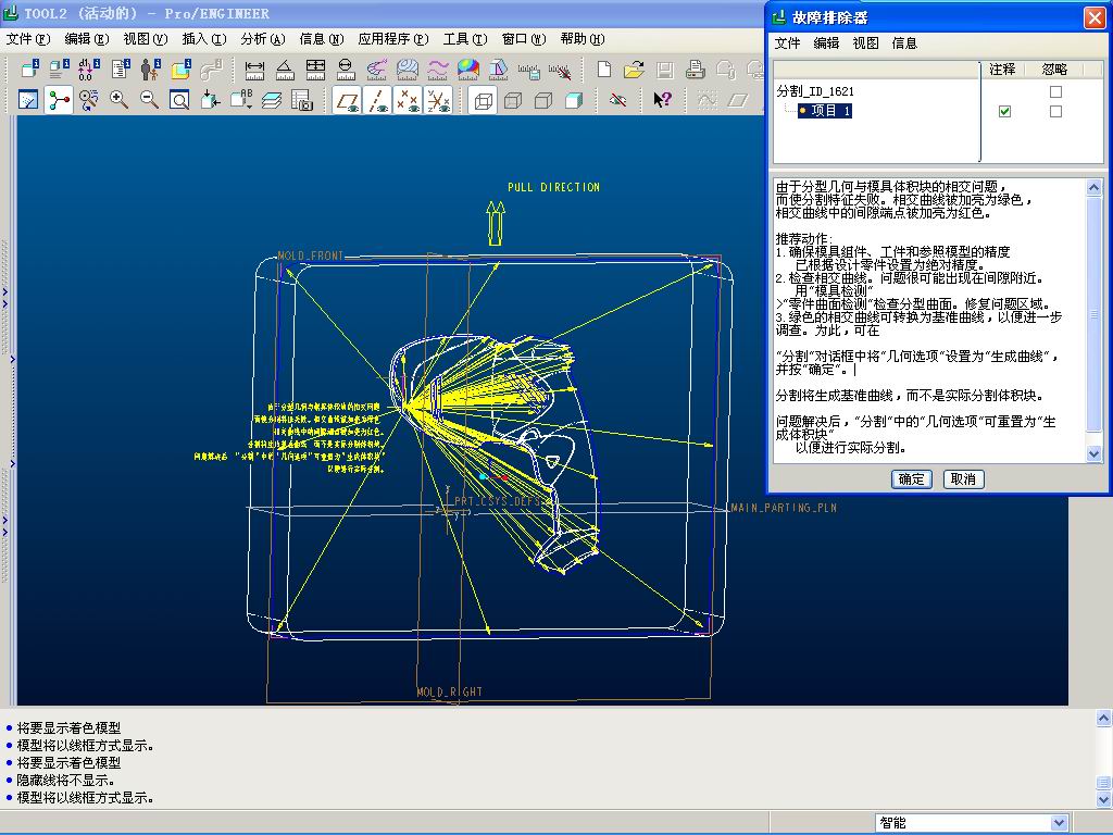

[讨论] 用PROE分模时老遇到这个问题,请高手帮助
发表于 2009-3-26 10:33:30 | 显示全部楼层 |阅读模式 来自: 中国浙江宁波
由于分型几何与模具体积块的相交问题,
: F$ F" Q- ~& Z! _. D$ y! m3 I" K; i而使分割特征失败。相交曲线被加亮为绿色,
8 j. w+ l/ ], d. W+ ?9 P( E相交曲线中的间隙端点被加亮为红色。
8 F/ s: ?/ R+ E$ h# f& D; g5 p% q推荐动作:3 d* l' n2 I; W2 u  T
1.确保模具组件、工件和参照模型的精度9 W; q4 ~$ S- b: A
   已根据设计零件设置为绝对精度。
9 H, t4 N' u" T2.检查相交曲线。问题很可能出现在间隙附近。
) @5 l6 |* V' R# `2 l   用"模具检测" >"零件曲面检测"检查分型曲面。修复问题区域。
3 ?0 ]( o2 }& v0 |9 U3 X9 F( E3.绿色的相交曲线可转换为基准曲线,以便进一步调查。为此,可在
% A! u3 q/ Y! z7 P' R2 S. n& w   "分割"对话框中将"几何选项"设置为"生成曲线",并按"确定"。9 ~+ T7 a, n4 y3 q. r. b+ o
   分割将生成基准曲线,而不是实际分割体积块。
# x$ ?. F$ c+ M. q& E! J; R   问题解决后,"分割"中的"几何选项"可重置为"生成体积块"& Q4 s; V4 ~% E5 [  Y  B/ r" j
   以便进行实际分割。: y5 t. p' {4 \) N& N0 U* w2 j
一遇到稍稍复杂点的产品,就出现这个问题~~~~
