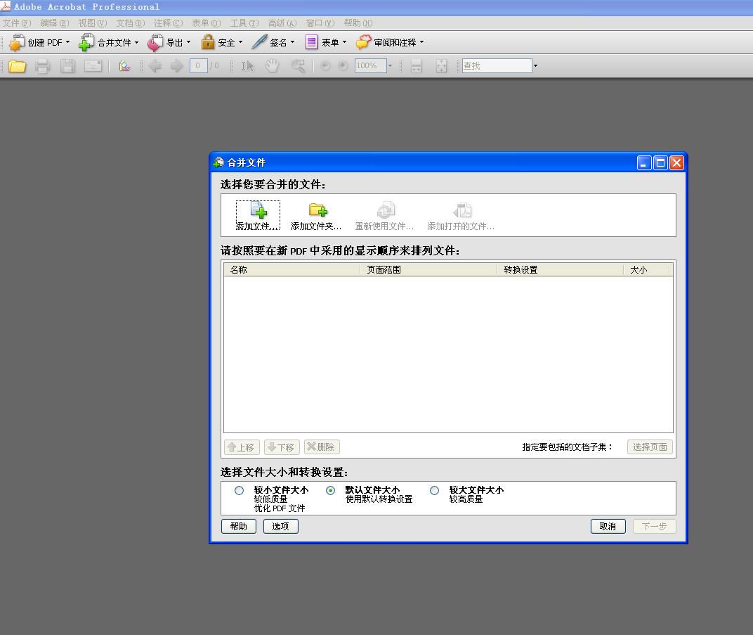

用Adobe Acrobat 7.0 Professional或者福昕阅读器均可合并PDF文档

楼上说的正确,我现在用的就是Adobe Acrobat 7.0 Professional,选中你要合并的文件,然后右键合并PDF文档

打开Acrobat 7.0 然后用文件->创建文件->从多个文件,即可

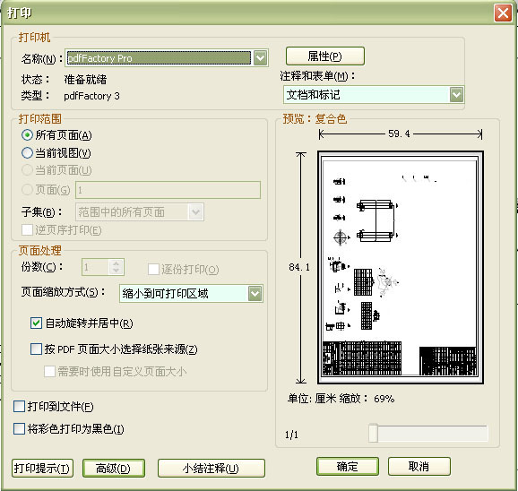

9 J9 S4 Z9 V8 \; p* l我的方法是装一个PDF虚拟打印机PDFFactory,不过操作步骤要比楼上的复杂一点
+ d" k5 s$ {: ]/ U0 K8 I操作步骤如下:
# z: }' M: j0 p( B' _1.分别打开PDF文件,对每个PDF文件执行打印操作,打印时打印机选择"pdfFactory Pro";

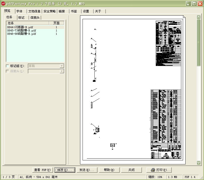

2.首次打印后会出现一个pdfFactory Pro预览对话框,不要关闭对话框,继续打印下一个PDF文件直至全部PDF文件打印结束为止,此时可以在pdfFactory Pro预览对话框的任务栏里看到有你刚才所有的打印任务;

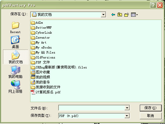

3.点击对话框上"保存"按钮就可以将刚才所有的PDF文件保存到一个文件里去了。

装一个专业版的就可以实现了。不管是pdf文件或图片选择好后,击鼠标右键选项中有“在Adobe Acrobat中合并”选项,随后跳出一个对话框,可以选择合并页面的顺序。
发表于 2009-3-26 15:47:45 | 显示全部楼层 来自: 中国安徽芜湖
我安装的是Adobe Acrobat 8 Professional版本,打开然后选择“合并文件”,然后选择您要合并的文件即可
