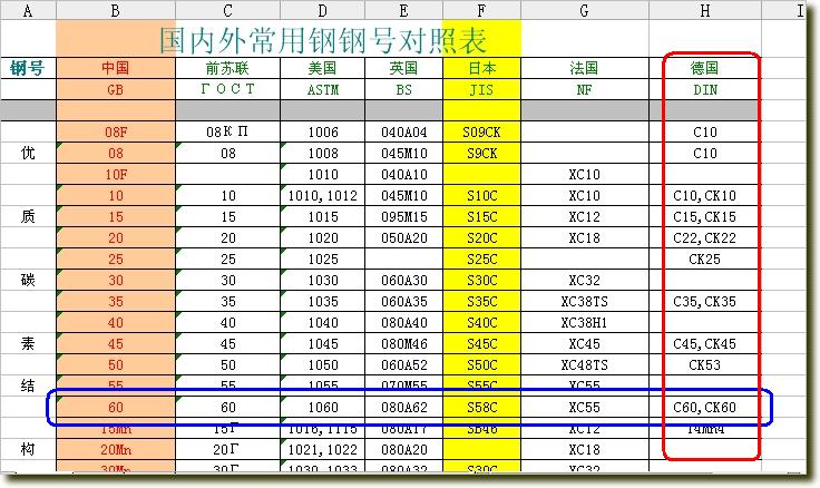

发表于 2009-3-28 17:58:41 | 显示全部楼层 来自: 中国江苏扬州
跟你补充全了* W1 `$ J: Z( \* h0 f7 T) x3 P2 q
6 t' j/ E9 B* \/ i. C- ]! P$ P$ e+ O; `4 B9 L0 M
[ 本帖最后由 虎强 于 2009-3-28 19:54 编辑 ]
国内外常用材料对照表.rar
9.79 KB, 下载次数: 8
虎强 + 5 应助
