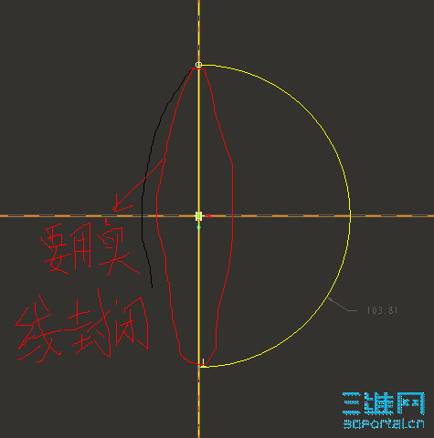

我做个轴承,实体模型看上去是好的,可是要做工程图,那个球就变成了紫色,剖面也剖不掉,球总是露在外面,请问是怎么回事呀?谢谢!!

是不是球面啊
发表于 2009-3-26 13:23:15 | 显示全部楼层 来自: 中国四川成都
看来零件至少不会是实体的
发表于 2009-3-26 17:12:29 | 显示全部楼层 来自: 中国江苏泰州
,肯定是个曲面,不是实体

应该是曲面,经过复制后就会变成紫色
发表于 2009-3-26 21:33:30 | 显示全部楼层 来自: 中国广东东莞
4楼说得对,因为你的零件不是实体,而是曲面。
0 B' ~: s2 X& z& b/ h4 S# I* j2 C曲面的特征就是在工程图中显示为紫色,而且无法进行剖面操作。
