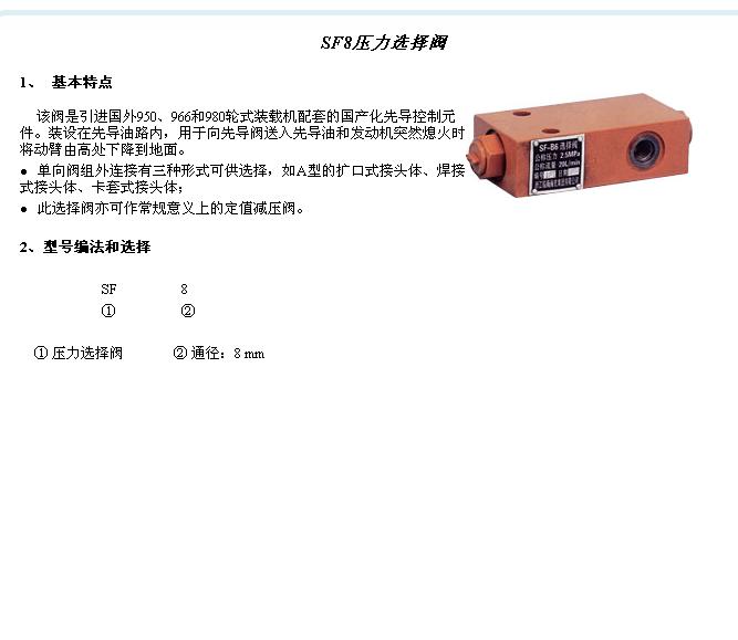

各位,最近有个项目需要使用浙江临海SF8压力选择阀,但对压力选择阀了解不深,请各位大虾不吝赐教。
发表于 2009-3-26 16:11:22 | 显示全部楼层 来自: 中国浙江台州
相当于一个定差减压阀
发表于 2009-3-26 22:03:55 | 显示全部楼层 来自: 中国云南玉溪
俗称优先阀,有低压优先和高压优先
发表于 2009-3-27 13:01:00 | 显示全部楼层 来自: 中国辽宁本溪
不是定差减压阀。( i* S9 ^' O9 o/ {
* U* I& @" [* m, h! k- Q* `[ 本帖最后由 bohaiyan 于 2009-3-27 13:12 编辑 ]
 楼主| 发表于 2009-3-27 16:08:17 | 显示全部楼层 来自: 中国山东潍坊
非常感谢各位的帮助。经过学习,对SF8选择阀有了进一步了解。之所以叫选择阀,是因为该阀有两路进油A口和B口,根据弹簧设定的压力,选择A口供油还是B口供油还是两个都供油。
