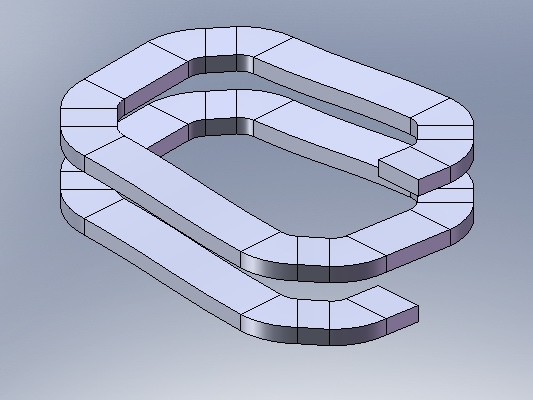

一个异形弹簧,截面为矩形,采用扫出成形,结果截面扭转严重。
2 L. w' ~9 |/ ?# [: d, k将所有参数挨个试,也没能发现解决方法;0 l$ o& w8 T' A8 V# T
修改截面的约束条件,也不能解决问题;( ~: s: T) j$ d& s; k% h
增加一个截面,采用呆引导的放样成形,截面虽说不扭转,但转角处却会发生内外反转。3 D! ?0 o* n. s; F# H5 C! J/ D: P/ P
不知有什么方法可以保证截面不发生异常?

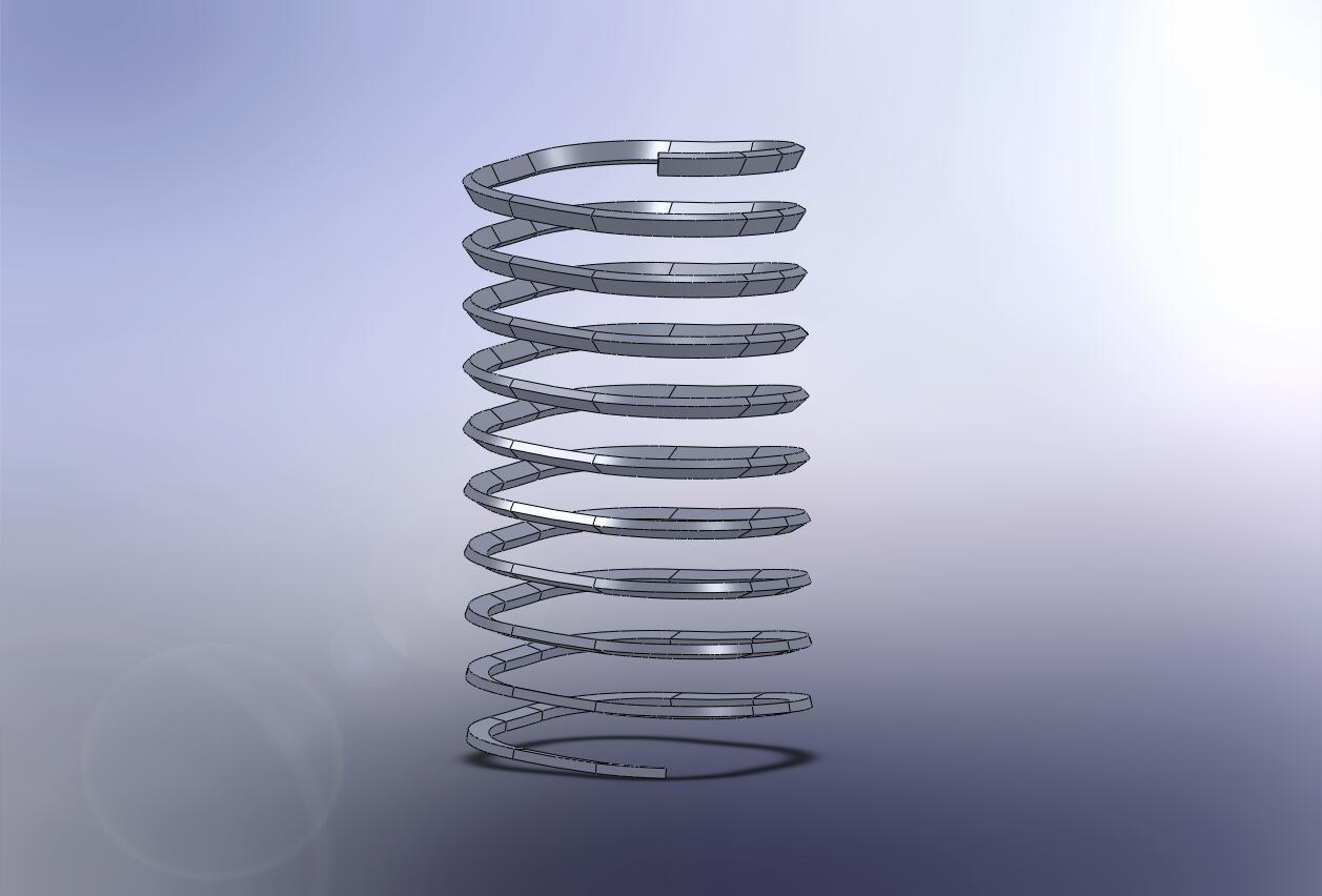

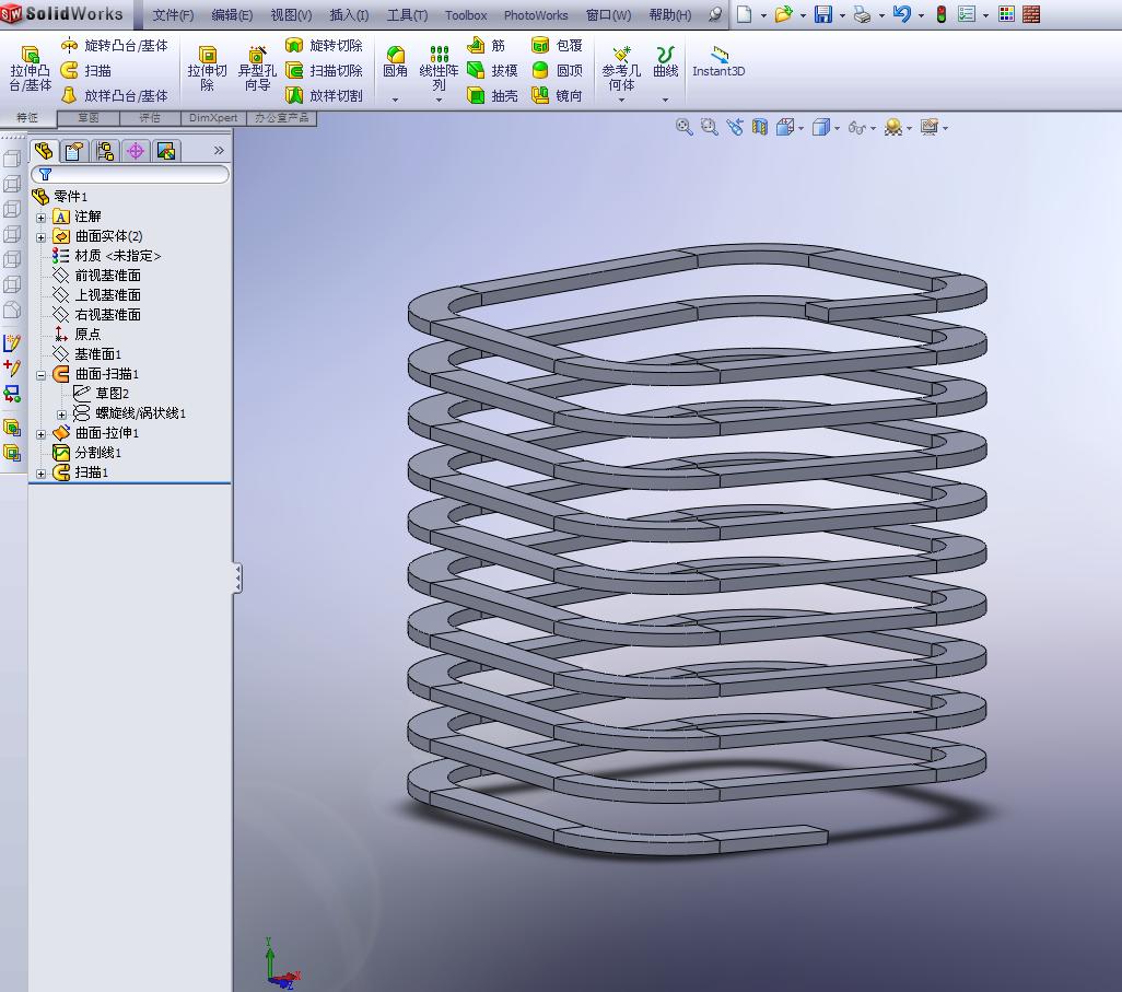

发表于 2009-3-26 23:37:19 | 显示全部楼层 来自: 中国天津
我在你这个基础上拿放样做了
+ q; [2 A2 j; X# Y4 |( L' S6 \/ K你看对不对
- E1 L: y/ _- h% r; z/ _" M
$ a% d$ Z% Y, H7 A8 [8 s2 T& d$ e QQ截图未命名.jpg (41.45 KB, 下载次数: 0)
 楼主| 发表于 2009-3-27 08:28:34 | 显示全部楼层 来自: 中国广东深圳
回复 3# gneful 的帖子
谢谢你的回复!4 U8 u2 n# j7 n+ g8 G& g1 U; J2 X
你是采用螺旋面相交曲线作为路径,结果可以正常扫出;2 l4 v1 A0 o" l5 Y5 O1 F
但又一点遗憾:中间部分要求是平直的,而你得到的是曲面。

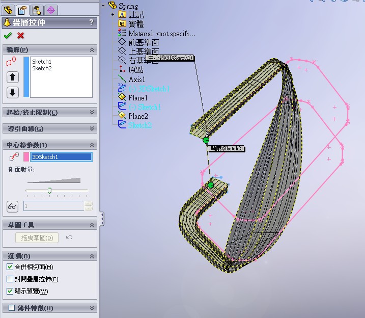

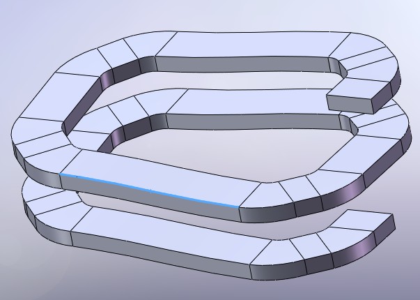

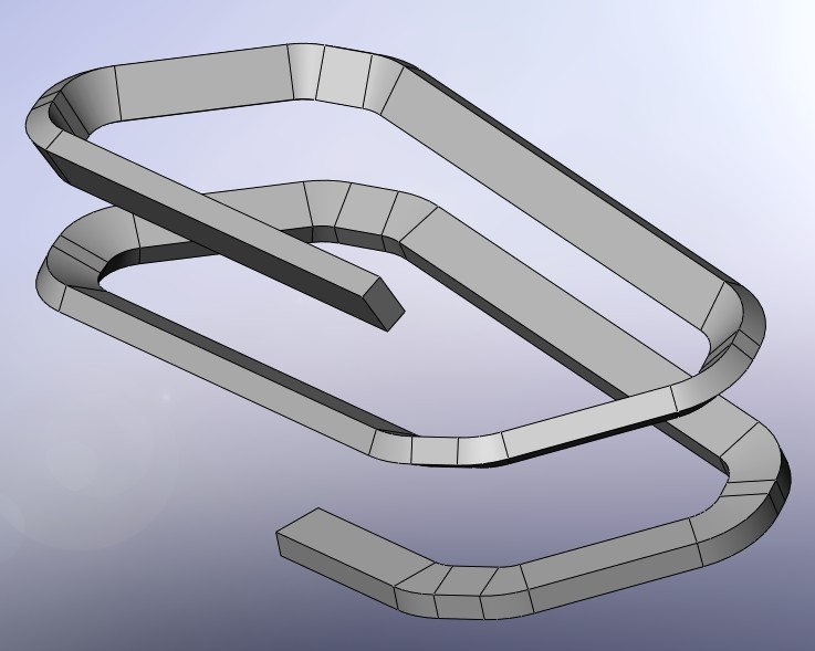

 楼主| 发表于 2009-3-27 08:34:45 | 显示全部楼层 来自: 中国广东深圳
回复 5# yangzhi125 的帖子
谢谢你!
+ }6 y1 V& A7 L1 M6 ^! {, A3 _. h我先前也按照同样的方法做过,结果却得到下面的怪胎!6 J2 u5 M. h8 x& e
下图前一个是用中心线,后一个用引导线。
2 y5 b. _6 B9 p8 H* C9 b不知道是不是版本的问题?我是SW2008。+ S0 u8 k) [. W% B3 g
/ X) j. W1 t) }5 @/ f+ Z! q& F
[ 本帖最后由 zzshuang 于 2009-3-27 08:48 编辑 ]

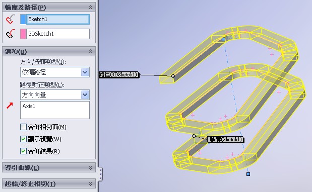

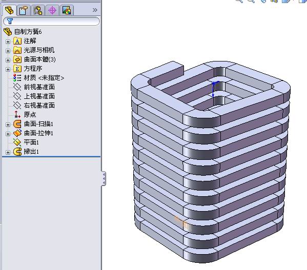

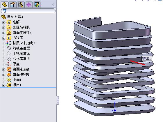

发表于 2009-3-27 08:51:25 | 显示全部楼层 来自: 中国广东惠州
扫出过程中截面发生翻转的方形彈簧4 O  ?6 ^' ^4 e" U9 i
( h$ y" I2 A5 d* e) I1 _: c6 i( U' r! m. ~4 J' ]7 v
% u4 V* g( ^5 n6 V/ m
4 o7 @$ A" J+ c5 N  W+ x! N, ?: K
扫出过程中截面发生不翻转的方形彈簧
" y; p* W) D  G7 a% z0 f+ v9 q+ e% m. b

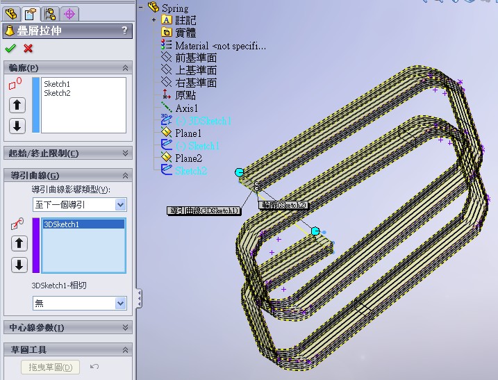

发表于 2009-3-27 10:17:37 | 显示全部楼层 来自: 中国天津
原帖由 zzshuang 于 2009-3-27 08:34 发表 http://www.3dportal.cn/discuz/images/common/back.gif5 @+ `' e5 E2 Y8 z7 R: `% s1 B
谢谢你!
* s0 P. X1 t2 e0 `, _0 h我先前也按照同样的方法做过,结果却得到下面的怪胎!
$ l" m) Y, x* M下图前一个是用中心线,后一个用引导线。& b' D* |( `& k- Q$ g- x
/ q( f2 G1 g" O+ w( Z" }+ t5 m$ m3 u3 ]' i' ~
你的这个可能是由于先点击放样特征再选择轮廓和中心线造成的9 V5 @  \- i" L2 p7 F
这样它就自动生成了一个引导线
/ G7 r7 u' y+ W4 q3 @这个就造成了怪胎
% g8 }. E4 r$ d' S" M/ a& n" R3 e! A& k; ?) G7 e2 K
你可以试试先选中三个草图再点击放样特征试试- Y! Y- m$ D4 H) b( \8 A& ?
或者是点击放样特征之后先选中心线再选轮廓试试: g/ W) a6 V  c6 ~
这样的话应该就不会自动生成那个多余引导线的
发表于 2009-3-27 10:18:47 | 显示全部楼层 来自: 中国天津
原帖由 danilso 于 2009-3-27 08:51 发表 http://www.3dportal.cn/discuz/images/common/back.gif6 A: K! n6 f3 J) M( r8 z
扫出过程中截面发生翻转的方形彈簧: t" S) J& b- D: I- g
1230119
1 ]; p* r  k, [8 U6 V3 [: R& R0 f
3 e! s( w) M! \: e/ g; I. [/ _  m$ @0 M/ D- M6 {* W5 c$ {: V
" J5 [, i% L) g* C& h, O5 E
扫出过程中截面发生不翻转的方形彈簧; o# N" l, i4 A3 L  L  D% p
0 b# \, _  A- i& `6 Z
1230118
/ H) p! v: R2 `
# O7 o- k# r/ a2 e5 m0 D9 }大师您好1 O: q8 D$ _2 h. @9 a, e
好久不见了! J" |0 L3 C. Y4 m: v
发表于 2009-3-27 10:27:47 | 显示全部楼层 来自: 中国天津
6 W/ _: U. j0 x1 L: t# m谢谢你!3 P2 H+ ~* z) U9 ~: n8 }$ _
/ ?( A5 P5 v) U% D5 Z0 w( Q4 L下图前一个是用中心线,后一个用引导线。& x, r& b  r* y
) x# ~% L; }* H" q, H1 }6 @% I7 B+ q3 i0 X* ~" a2 T
1 H2 d  |* N# m9 K8 o: n$ K! p, M你的问题很可能就是在这里& k+ @: l( w) p6 u' L: ?+ t
3 V; r( F3 {: @( [( q) d; m- U3 B 20090327_b6fbd2182ffba1fc9973iZcipTgqqKaJ.jpg (77.27 KB, 下载次数: 0)

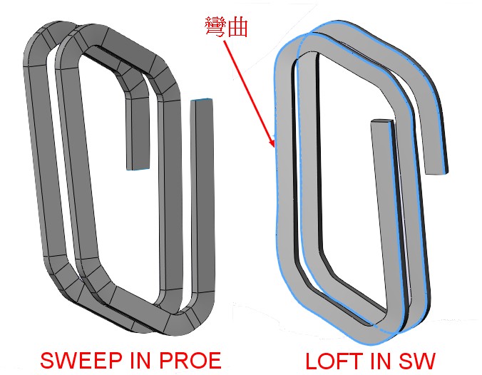

 楼主| 发表于 2009-3-27 11:04:33 | 显示全部楼层 来自: 中国广东深圳
原帖由 yangzhi125 于 2009-3-27 10:27 发表 http://www.3dportal.cn/discuz/images/common/back.gif
/ S, L, ?/ X  g8 b* A, j: o" u6 v
: D! ^. Q- r' G0 h. y, C$ _# P) ^+ H0 X1 J  b0 w* x: |1 J& S
你的问题很可能就是在这里+ v, x  A7 w. x( H
. y" i: T2 I. M8 y% c; Z! P
1230221
+ L0 f2 P! i- V7 B7 j
- m6 I, M- o8 |7 k1 s$ o
谢谢你的指教,问题确实在这里,我将点的位置移动后就正常了。! a& L. F( i+ K' N( N$ Z
在没有引导的时候放样,我知道点的位置很重要,会特别小心选择;有引导线后就无所谓了。
$ E9 Y& W9 y4 p看来这里的中心线还是和引导线不一样!' Q$ ?$ v( ]% `9 r7 r' O
! p! P! s8 f! p+ A) ?$ k3 b" H另外,和掃出不同,放樣后邊緣明顯發生了彎曲。1 C. B3 s# F4 ?% Q
不知道用扫出的方法能否做出来?6 B0 c# d6 p4 `- I5 r
/ h2 W& Z2 f5 v4 u% t: A* y' v  {
[ 本帖最后由 zzshuang 于 2009-3-27 11:57 编辑 ]

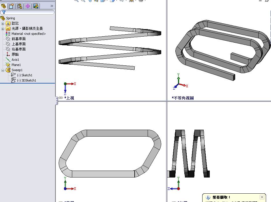

发表于 2009-3-27 11:24:43 | 显示全部楼层 来自: 中国广东惠州
掃出沒什麼問題啊!不知你要求是什麼?
 楼主| 发表于 2009-3-27 12:00:19 | 显示全部楼层 来自: 中国广东深圳
回复 17# danilso 的帖子
我要求的就是你給出的結果呀!+ b1 T( {4 x8 ~+ |; k" L
但我為啥得不到?其中到底有什么奧妙?! H! m- Z& D  u
請指教!
 楼主| 发表于 2009-3-27 14:11:51 | 显示全部楼层 来自: 中国广东深圳
我知道解決方法了:只需要在設置一個方向向量就可以了。
发表于 2009-3-27 14:58:40 | 显示全部楼层 来自: 中国广东广州
这样子算不算画出来了。
