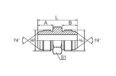

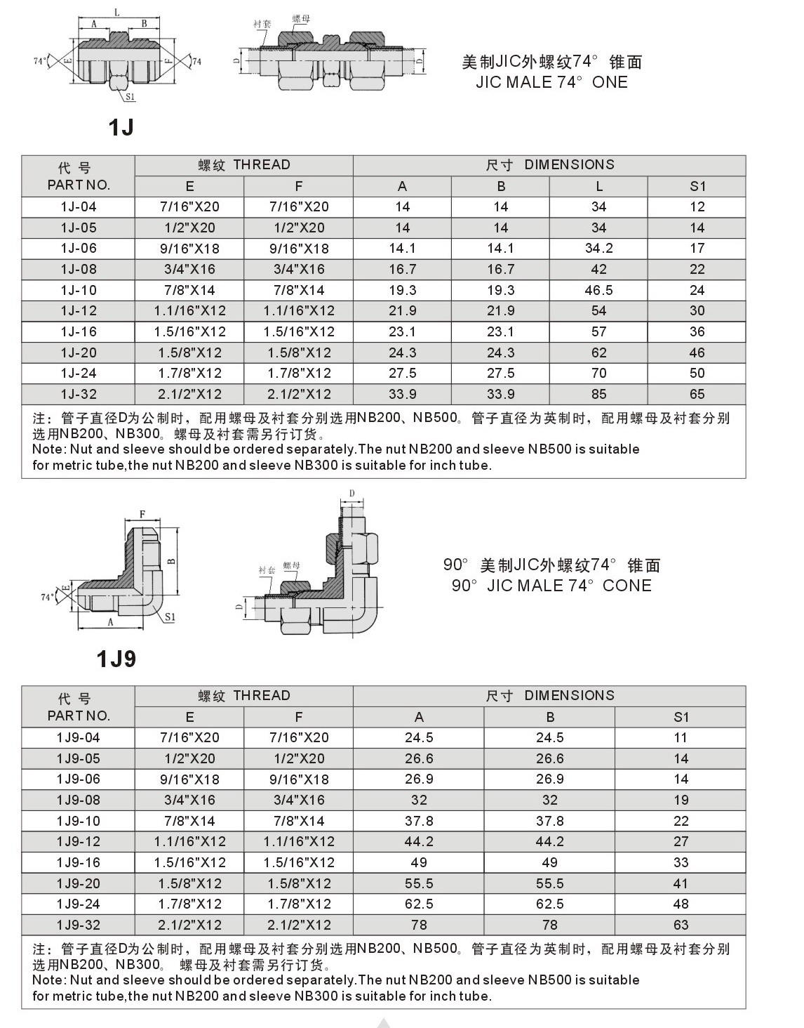

这是永华的过渡接头,应该很好找的,代号为:1J04---1J-32   O型圈就不清楚了。
发表于 2009-4-2 15:07:31 | 显示全部楼层 来自: 中国江苏宿迁
