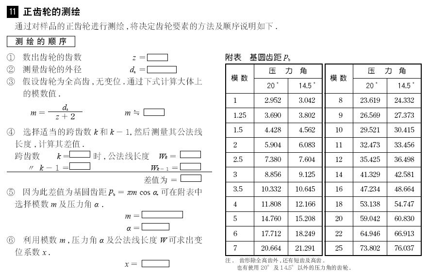

实测齿轮的齿数为32齿,齿顶圆为100.7,齿根圆为87.4,这样算出模数为3,但根据公式算出齿顶圆为102,齿根圆为88.5。( {1 X# R  |' h, u
配对齿轮的齿数为19齿,齿顶圆为64,齿根圆为50.2,但根据公式算出齿顶圆为63,齿根圆为49.5。
  y7 h0 R2 H- W  d) m& V2 Q这是为什么呀?是不是跟变位系数有关啊?这样分度圆直径和中心距等该怎样算啊?

既然是测绘,把中心距、公法线测出来,若是直齿那就非常简单了。

从你发布的参数来看:32齿的有负变位,19齿 的为正变位.从齿顶圆齿根圆实测和计算的差值来看应该是高度变位.而且你19齿的齿顶圆测量有问题,是否没有考虑奇数齿的问题.6 T! I! R- D9 v( ~! }
分度圆不管是变位还是不变位计算公式都一样,D=M*Z/COSb
$ U& A" ~5 p) W: S中心距在测绘时用实测中心距来作为计算中心距

分度圆确定就比较容易,就按D=mz;中心距就和变位系数有关了,算起来有点麻烦,先算啮合圆直径,载算中心距。

此资料参考一下。
