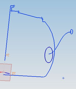

[localimg=259,300]3[/localimg]我刚学Ug,我想画一个壶嘴,可做到这一步不知道怎么做了,各位帮忙教教我,说一下具体步骤,最好给截个图。感激不尽 :)

发表于 2009-3-26 19:03:51 | 显示全部楼层 来自: 中国江苏苏州
楼主说的是两个圆加上之间的那个曲线吗?

发表于 2009-3-26 19:22:56 | 显示全部楼层 来自: 中国上海
采用引导扫描,两个圆做截面,曲线作引导线。注意选取圆时,方向要一致

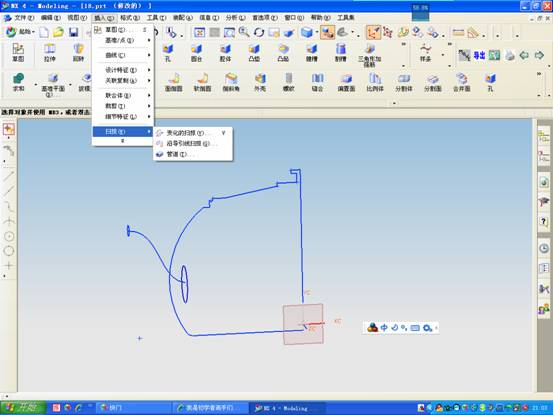

回复 7# 阿帕奇 的帖子
你看看引导扫描在哪里找啊,怎么找不到啊,谢谢了
 楼主| 发表于 2009-3-26 21:17:18 | 显示全部楼层 来自: 中国山东烟台
怎么找不到引导扫描啊

发表于 2009-3-26 21:23:30 | 显示全部楼层 来自: 中国广东深圳
在6.0里面是选一个园,再点添加新集,在新集里选另一个园,然后用你的引导线引导就可以了。

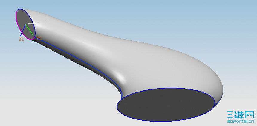

发表于 2009-3-31 23:42:36 | 显示全部楼层 来自: 中国江苏无锡
回复 1# zhangshaofeng 的帖子
