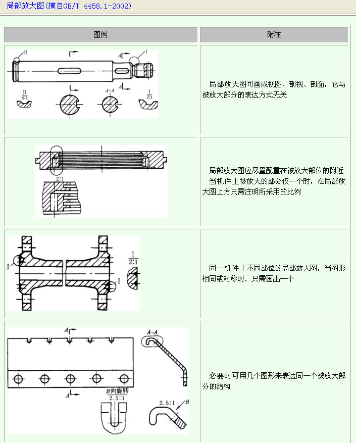

就是局部剖时,所用的代号。比如“f详图”谢谢

详图的意思是比较详细,即尺寸等都较为详细的图。在建筑图中较为常见。

那在机械图中呢?就这么简单?
发表于 2009-3-26 20:05:38 | 显示全部楼层 来自: 中国上海
机械图上很少出现详图标志的,至少小弟没见过,一般一张机械图要么整个就是一张详图,要么就是一张示意图,不会混在一起的~~~而建筑图有平面图、立面图、节点图、详图、大详图等等。7 E# }8 c( p( o5 n8 c' a% i

详图也就是通常所说的局部放大图。0 C. H  Z$ d* A0 d: Z7 f

一个局部地方的尺寸太多或很重要就会画圆,详图就是放大尺寸让你简单明了的知道图纸的意思。

有说详图就是局部放大图,但也有说详图不怎么用,那详图的真正含义到底是什么呢?
