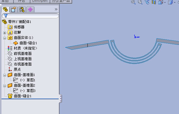

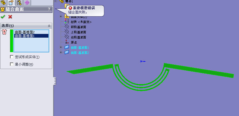

请教一下谁能不点选最小调整缝合这两个曲面?( }8 C: @1 b2 k( f9 l
同时两个曲面有什么问题?0 e+ {* J& A5 e# f3 z/ Z
零件3^装配体1.rar
30.51 KB, 下载次数: 9

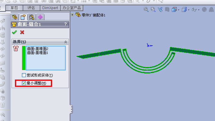

发表于 2009-3-26 18:56:22 | 显示全部楼层 来自: 中国广东中山
把选项“最小调整”勾选上就可以缝合。0 k: q1 w# m8 m2 }  m' s
3 h; E" L- u3 B3 u; S/ q 1.jpg

 楼主| 发表于 2009-3-27 19:04:29 | 显示全部楼层 来自: 中国陕西西安
呵呵,谢谢,就是想知道最小调整是什么意思?我以前都不用选择最小调整的,都没有问题,这次尺寸改了一点,怎么弄都不行了,点上最小调整就可以,但是有一条黑线,不知道什么意思,所以问问!
