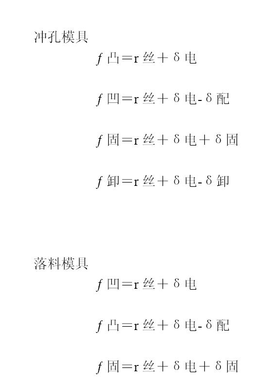

 楼主| 发表于 2009-4-8 22:25:41 | 显示全部楼层 来自: 中国上海
谢谢版主老大的帮助,小弟多谢了,我刚找来一张表,不知道照着这张表,能加工模具了么,各位老大哥帮我看看。
 楼主| 发表于 2009-4-8 22:50:51 | 显示全部楼层 来自: 中国上海
强烈要求168版主回复 :lol: :lol:
发表于 2009-4-11 13:25:56 | 显示全部楼层 来自: 中国江苏苏州
回复 9# hxg168 的帖子
好 像 不 是 这 么 回 事 吧
发表于 2009-4-11 13:44:20 | 显示全部楼层 来自: 中国辽宁沈阳
hao2890  你说下,也顺便回答下“江浩南”同学的问题。
发表于 2009-4-11 15:24:38 | 显示全部楼层 来自: 中国江苏苏州
回复 13# hxg168 的帖子
前 面 的 暂 且 不 论  ,光 那 个 过 盈 配 合 就 不 对 ,虽 说 过 盈 配 合 也 属 于 紧 配 类 型 ,但 不 一 定 要 过 盈 才 可 以 紧 配 ,因 为 按 慢 丝  线 割 来 说 ,单 +0.002MM也 是 紧 配 的 ,因 为 线 割 面 有 氧 化 层 .当 然 其 它 类 型 的 加 工 和 就 不 一 定 了 .其 实 公 差 配 合 这 本 书 我 都 没 有 看 完 ,都几 年 了 ,可 能 也 不 太 记 的 了 .如 果 有 说 错 的 还 要 别 见 笑 哦 !
3 G9 c) `0 }5 G4 o至 于 江 浩 南 的 问 题 嘛 !其 实 讲 的 就 只 是 怎 么 去 打 补 正 罢 了 ,怎 么 放 间 隙 还 是 没 讲 哦 !
hxg168 + 5 恩, 好。 奖励
