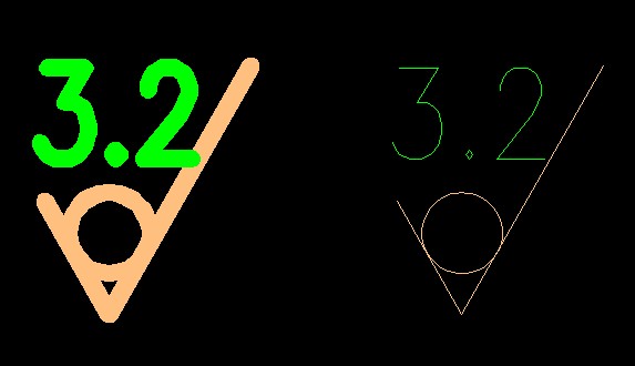

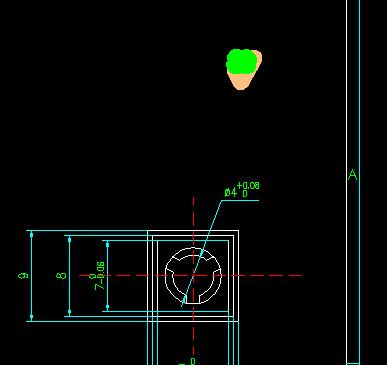

[求助] 我的CAD为什么粗糙度会这样
发表于 2009-3-26 21:00:41 | 显示全部楼层 |阅读模式 来自: 中国浙江金华
保存好后 在打开粗糙度变的很模糊 为什么啊  我用的是PCCAD2005
零件1.dwg123.dwg

发表于 2009-3-26 21:38:07 | 显示全部楼层 来自: 中国上海
问题肯定出现在线宽属性上。小弟用PCCAD2004打开楼主的文件,发现也是如此(当然不摁下线宽按钮不会出现这种现象)。编辑粗糙度符号,发现线宽属性是随层,而PCCAD粗糙度符号的线宽属性是默认线宽,把粗糙度符号线宽属性修改为默认后退出,再次编辑粗糙度符号线宽属性,修改为随层,却又不出现这种现象。
- k! H+ A2 V6 X9 Y4 E6 ~前面的符号是楼主原来的,后面的那个是小弟编辑过的。
wsj249201 + 2 技术讨论
发表于 2009-3-27 08:59:59 | 显示全部楼层 来自: 中国江苏苏州
线宽设置有问题,楼主在粗糙度的选项理设置一下线宽就可以了
发表于 2009-3-27 09:19:18 | 显示全部楼层 来自: 中国山东青岛
线宽设制的不对,主菜单样式里,有个线宽,改一下不显示线宽就行了。或者在图层里改一下线宽,改成默认或者是0.13。就行了。
发表于 2009-3-27 09:19:30 | 显示全部楼层 来自: 中国北京
同意楼上的,点一下线宽工具栏就行了,打印的话是设置的,不影响线宽
发表于 2009-3-27 18:00:04 | 显示全部楼层 来自: 中国云南红河哈尼族彝族自治州
应当是线宽比例的问题,楼主在线宽里面设置一下就可以解决了。
