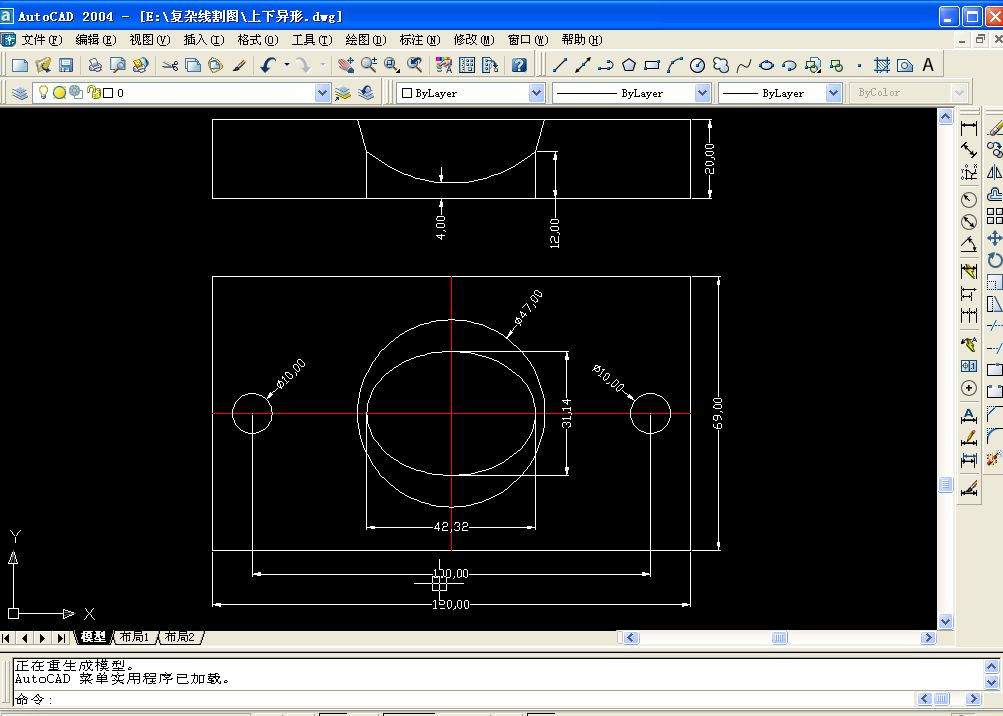

发表于 2009-3-26 23:21:13 | 显示全部楼层 |阅读模式 来自: 中国广东深圳

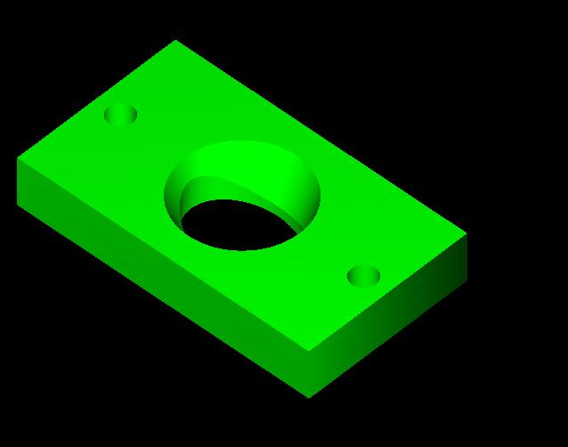

看看这样行不行-附图档
这是在MC9.1上画的,我没装X2的原理是一样
158850381.rar
23.39 KB, 下载次数: 30
pengxiangxu + 3 应助
 楼主| 发表于 2009-3-27 22:13:08 | 显示全部楼层 来自: 中国广东深圳
很好,今天我想了很久,但我是用样条曲线画的,先确定对应4MM和12MM的4个点,然后用样条曲线对应椭圆线,画出你用投影投出的曲线,你用投影的画法很好,谢谢了.不知我的画法有问题不.

发表于 2009-4-11 00:14:03 | 显示全部楼层 来自: 中国上海
我也会,花个里面的实体,布尔一下就出来了
