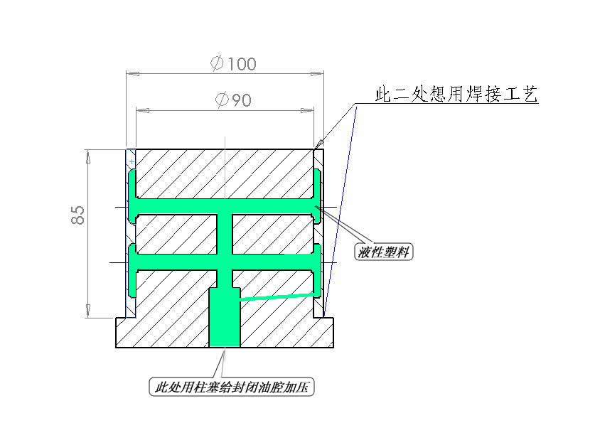

想设计一套液压涨套,示意图如下,工作时要承受300公斤/cm2的压力,套与心轴打算采用焊接工艺,应如何选材,如何焊接才能达到呢,请大家出出主意

看不出有什么用处,,焊接以后还做涨套干什么??直接做成一体的不是更好啊??8 Y. r$ \: a; b6 R2 s
3 l! E- o4 g8 k0 Y! `1 g$ y, f: W* K2 ]
封闭以后里面的空气如何来排出??主要不知道用处在那里!!具体不好说!!

这样设计不合理可以用锥形薄壁套通过油压来涨紧
 楼主| 发表于 2009-3-27 10:30:11 | 显示全部楼层 来自: 中国上海

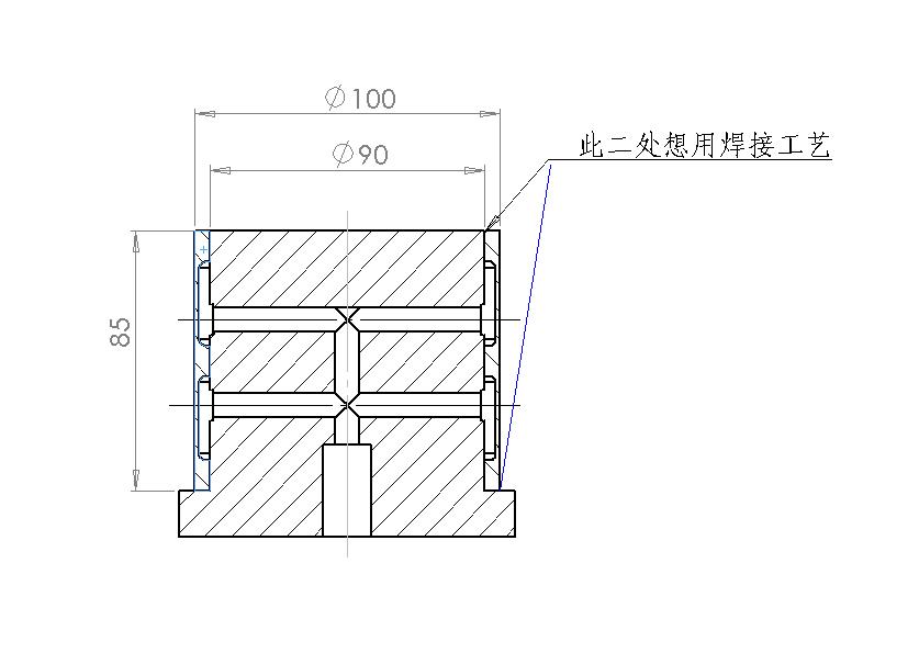

这就是一个在给密闭液性塑料加压,让薄壁套变形来达到涨紧工件的东东,至于排气可如下图设置排气孔即可,但目前的问题在于如此大的压力,结构上如何安排,是机械密封还是焊接,如果焊接,又该是啥工艺呢?

建议用风焊就可以了 这个夹具手册上都有介绍 不过焊接前要留余量好些 然后再经过外圆磨达到精度

焊接的话,需要破口的,然后再焊接,不知道用在那里,所以具体也不好说,2 d! Q# n' |6 j
) Q4 p' e; o0 M5 \
用J506或者J507焊条,,如果重要部位,个人觉得还应该用个横销来定位固定.焊接的东西在高压下容易脱焊,4 m$ m0 I8 t, h8 v: {. ]
( `, e. H, r: E: A/ F2 c  w0 i7 h+ \! M你设计这样的干什么,,轴的尺寸可以小一点,,在套上增加壁厚,,,,,涨开的地方还是老样子,这样焊接就容易多了.

7 t# Y5 T$ \/ X  W4 q! k液压涨套设计是高精密夹具,焊接不妥,因为焊接应力很难消除,两端应该设计O形密封圈密封;应该是组装式的。

我做过一个类似的工装,是焊后退火再加工,壁厚1.5左右,不过还在试制阶段。
