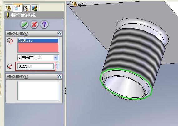

想在直径为20MM的外廓圆边线作为螺纹的圆形边线,做一个装饰螺纹线,已经选了上色的装饰螺纹线的选项,但是仍让出现无效的螺纹直径,不知是何原因,望高手解答

发表于 2009-3-27 07:57:48 | 显示全部楼层 来自: 中国上海
没问题的.楼主插入装饰螺纹线时,红框框中输入的数字是你螺纹的小径,不能超过特征的外形尺寸,比如M12的螺纹,那么这个值只能小于12,否则提示出错.
