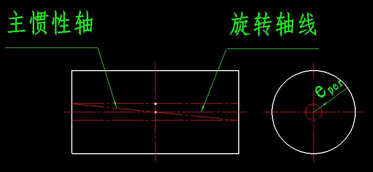

静平衡计算中eper表示零件重心许用偏移量,就是要求工件重心应处在旋转轴心处以偏移量为半径的圆柱形区域内,才能满足等级要求!
! i0 r  J; h7 r9 F' [0 D& z请问在动平衡中eper的含义也可以这样理解??

eper指不平衡量最大偏心距。研究动平衡时这一个量不够,一般把不平衡量U定义为:U=m×e,单位g·mm,沿轴线把整根轴分段来研究。根据中心主惯性轴和回转中心的位置关系,不平衡量分为4类:静不平衡、力偶不平衡、准静不平衡和动不平衡。你图中示意的情况应该属于力偶不平衡。
0 d2 _* u' R  O8 p) C  _8 ?: {8 i$ {ISO1940评价转子平衡质量优劣的标准是不平衡烈度Su=eper×ωmax。
