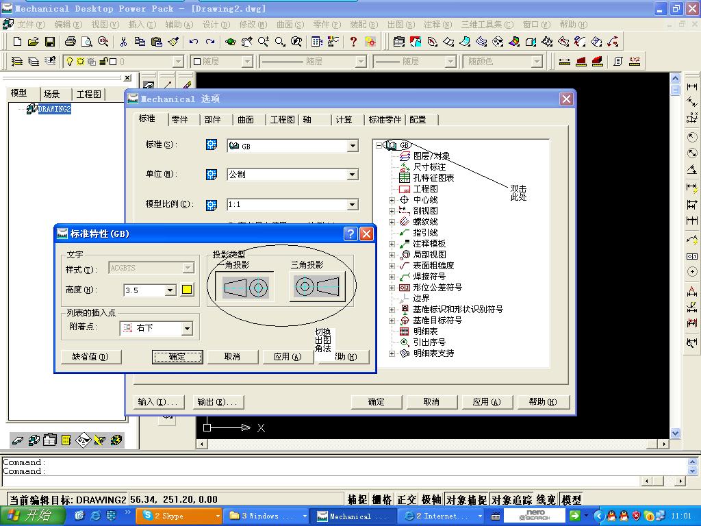

请问哪位高手知道MDT2004中,在出图时怎么去转换第一视角和第三视角???如下图

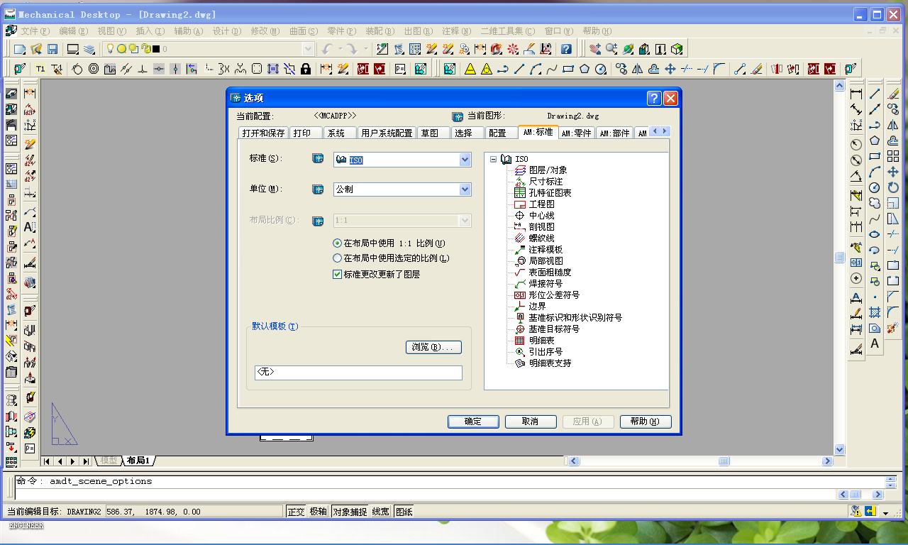

发表于 2009-4-20 11:05:40 | 显示全部楼层 来自: 中国福建福州
如图所示操作
