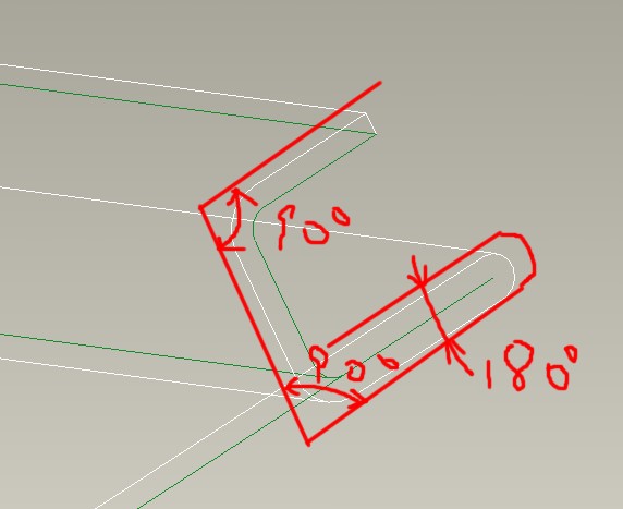

[讨论] 紧急求助,如何将复折边同时折弯
发表于 2009-3-27 10:35:24 | 显示全部楼层 |阅读模式 来自: 中国江苏泰州
电气壳体,在复折边折弯时只能折一道边,如何同时折边?兄弟在这先谢谢了!能帮忙解决的第一个回帖的兄弟送100三维币6 K( ~$ _$ |6 |+ |
如图所示效果,要求要同时折双层边# B* O; w# Z7 L4 b5 J
+ w0 ]5 J+ L4 @" J$ q& Q: J! a
[ 本帖最后由 liubo1025 于 2009-3-27 12:18 编辑 ]

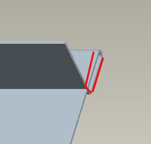

7 n' }% {! Z( h" q3 B請問樓主要哪種效果阿!!
 楼主| 发表于 2009-3-27 11:20:43 | 显示全部楼层 来自: 中国江苏泰州
就是边折一个180°后,在同时两个边折90°,我的图只有一个边折了90°,还有一个边没动

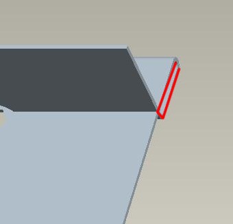

是下圖的效果嗎 ?
smt-1.prt.rar
62.5 KB, 下载次数: 6

樓主你改題目囉!! 這不是唬攏別人嗎 ? 哀!!
 楼主| 发表于 2009-3-27 13:28:06 | 显示全部楼层 来自: 中国江苏泰州
没有改题目啊,要达到第二张图的效果啊

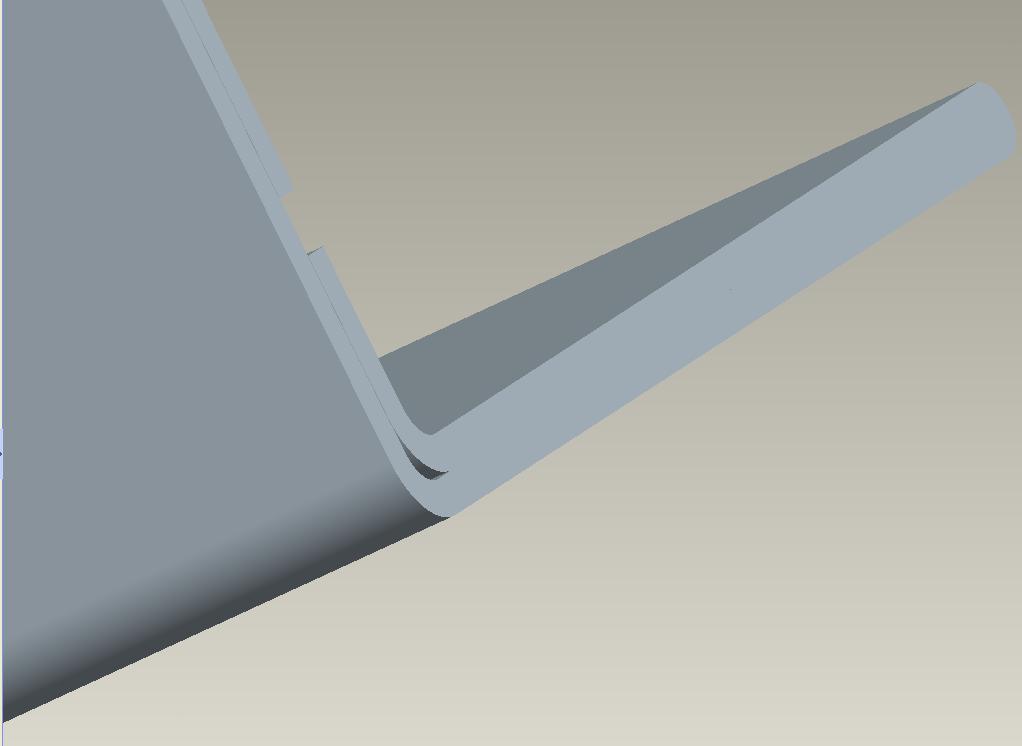

发表于 2009-3-27 17:38:44 | 显示全部楼层 来自: 中国陕西西安
插入——高级——弯曲不知道可以不
发表于 2009-3-27 18:21:48 | 显示全部楼层 来自: 中国江苏扬州
直接拉伸得了,钣之间留一个很小的间隙!
